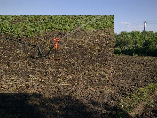

SPASATEL написал : Плавно перехожу на одиночные пульсирующие распылители.
Использую уже не один год, вот только не удобно - вода под ножку течет, землю размывает и распылитель падает. Сварил типа елочной подставки - профильную трубу 30 крестом 150 мм на элемент. в середину трубку Ф15-20 мм длинной 150 мм. Ставлю крес а в трубку ногу этой брызгалки. Стоит не теряет настройки - очень удобно. Может видно плохо, но увеличил сколько смог.

kanol написал : Сварил типа елочной подставки
Просто штырь в землю сколько войдет высота роли не играет.Подключение воды надо снизу делать, не так опрокидывать будет.
