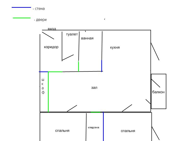

Все варианты достойны, но немного критики. Мелви не обижайся, но места так мало, что надо боротся за каждые 10 см. Итак посмотрите как много на этом плане занимает коридор! А если еще приплюсовать зону проходов (в спальню через зал) Дверь из спальни в зал, тоже житься не даст.
Стена она мало того что занимает место сантиметров 10. Так к ней еще не подойти вплотную это 15 см и с другой стороны 15 см. И потом шкфа перегородит от света пол комнаты. Хозяин барин, только ему решать как что. Но то что перед ремонтом хорошенько надо подумать, над планировкой это точно. Потом не решитесь. Шас я чуть ниже еще порисую.

Arpan написал : Мелви не обижайся, но места так мало, что надо бороться за каждые 10 см.
Договорились, обижаться не буду))) Мягкая, пушистая, критику воспринимаю с удовольствием. Правда-правда, это позволяет совершенствоваться. Основное, что мне хотелось нарисовать - это расположение санузла так, чтобы от комнаты его заизолировать и заодно ванную увеличить. А уж по ходу и другую стену подвинула)))
Arpan написал : Но то что перед ремонтом хорошенько надо подумать, над планировкой это точно.
Это несомненно.
Arpan написал : Дверь из спальни в зал, тоже житься не даст.
Она там изначально. Это хрущевка.
Arpan написал : как много на этом плане занимает коридор!
С тем расчетом, чтобы убрать туда все шкафы, а в комнатах поставить только мягкую мебель и технику. Визуально простора больше, когда на уровне глаз нет громоздкой мебели (шкафов), только стены. Проверено на себе, у меня шкафы в коридоре и только один с спальне (семья 5 человек, из них три растущих). На самом деле стену комнаты можно и не сдвигать (она смахивает на несущую, все-таки должна она где-то быть). Тогда из зала будет вход в кухню и обе комнаты. Простора больше, можно даже танцевать. Но зал превратится в коридор. Для хранения вещей придется поставить сюда же шкафы. Спальни в хрущевках совсем узкие, там еще труднее будет мебель размещать.
Очень жаль, что нет плана с размерами.

Так вот нарисовал. В этом плане тоже стену сан. узла перенес ближе к залу.
Только куда приткнуть LCD и диван, так и не придумал. Много вариантов, двери в спальни от этого будут зависеть. Может даже сделать одну спальню проходной. У меня нет балкона, тяжело оценить. У меня там диван будет где у вас дверь на балкон. А на противоположной стене (возле шкафа LCD телек.) Из замечаний, холодильник и стиралка создают много шума, поэтому постарался их по углам растыкать.

Не зная размеров, трудно рассуждать. Может, вот так?

для Arpan: шкаф может в угол и до потолка сделать. тоннель на входе не айс/имхо/ . а сортирную дверь на стеу рядом со входной/с глаз долой/ хотя и так ничего
Аватар пользователя
rodinad
Сообщений: 292
04.11.2009 в 10:18:12
размеры нужны и сильно нужны. я б свою спальну урезала шкафом купе а ребенку надо побольше.

Поколдовала немного с планировкой. В общих чертах: ванная увеличена за счёт прохода, поэтому в неё вошла и нормальная ванна, и полноценная стиралка, и раковина.
В центральной части квартиры выделена огромная полноценная гардеробная (полновесные полки по 60 см с каждой стороны плюс 60-сантиметровый проход между ними). Правда, возможно, из-за этого придётся перенести дверь в спальне в самый угол (если она сейчас не там). Но зато в прихожей (там вместился полноценный шкаф за счёт отодвинутого вглубь входа в гостиную) и гардеробной можно будет хранить вообще всё, не занимая пространство в спальнях шкафами.
Холодильник разместила у окна, поскольку единственным местом, куда встаёт нормальный диван, оказалась зона возле окна гостиной, поэтому проход из кухни в этом месте он в любом случае перекроет. Из-за этого я бы оставила там часть стены (45 см), а остальные 180 см перекрыла стеклянными раздвижными дверьми и перегородкой (так, чтобы две 60-сантиметровые двери уходили в проём между стационарной стеклянной 60-сантиметровой перегородкой, продолжающей остаток стены, и диваном - там есть место). Стекло, потому что оно не мешает проходит свету и зрительно не перегораживает пространство. Любое другое сооружение (в том числе и арка) таким свойством не обладает. Кстати, и стол (он на плане большой - 120 на 80) я бы взяла стеклянный - он не будет зрительно уменьшать пространство.
На первом рисунке общий вид, на втором - план с текстурами, на третьем - схема с размерной сеткой.

Узнала что стена между залом и кухней-несущая, сносить нельзя
