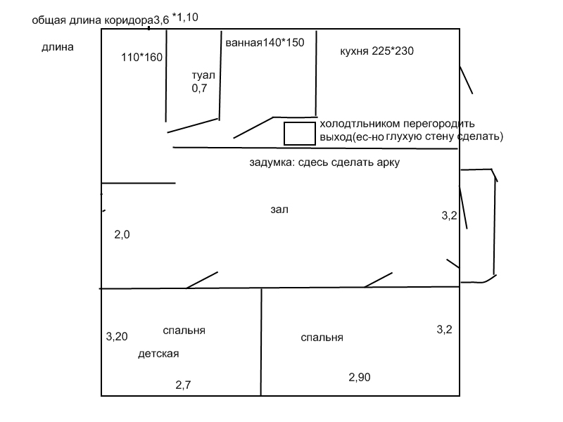

Точно? Может она конечно и нужна для жесткости. Но у меня между стеной и потлоком тряпками была забита. Стена из чего? узкий шлакоблок? Короче я не верю что она несущая. На месте смотреть надо.

А та, что стоит поперёк гостиной и лицевая стена детской? И где в детской дверь: в углу или на расстоянии от стены? Если да, то на каком?

Добрый вечер, уважаемая Aniri ! Вот в какое общество прекрасных дам я попал! Даже немножко страшно...:) Ну начнем с того, что в панельном доме все толстые стены несущие, ломать их нельзя, но если нельзя, а очень хочется.... Вопрос -какой у вас этаж? Ещё - проходная гостиная вас устраивает, или хочется отдельный ход в каждую комнату? Или по-другому - вы любите долгими зимними вечерами собираться всей семьей за одним столом - или ,всё-таки, у сына уже свои друзья и интересы?

Анири, что-то в планировке в районе коридора размеры не вяжуться... Уточните,пожалйста.

almeca написал : что-то в планировке в районе коридора размеры не вяжуться
160 см - это внешняя стена блока туалет-ванная (в прихожей). 2 метра - расстояние от детской до перегородки. Расстояние между перегородкой и углом санблока вычисляется (оно не указано на плане).

Лида написал : вычисляется
ага ,значит типа так получиться? Ещё бы привязку дверей ... А что за перегородка? Существующая или в проекте?

almeca написал : А что за перегородка? Существующая или в проекте?
Учитывая странности отечественного строительства, допускаю, что не только существующая, но ещё и несущая :(

Лида написал : Если стена действительно несущая,
тут такая штука, в панельном здании не такая конструктивная схема, как в кирпичном, там всё вроде несущее, а с другой стороны это пространственная коробка и перераспределение нагрузок получается достаточно легко. Но это теория, а в практике
Лида написал : придётся всю жизнь бояться,
-это не есть гут...:) Вот я и спросил - какой этаж. Чем выше -тем проще. Но вообще давайте попробуем обойтись "малой кровью". Лида, а у вас какая программа?

спасибо за доброе участие!! и коротенькая и м/у кухней и залом стены несущие их так и расположили, чтоб держалось. у меня 4 этаж(в пятиэтажке) проходная гостиная=вроде уже привыкли, у нас с мужем идей нет ( расстроились что несущие и их не убрать) а двери распахиваются сейчас в зал. Но мы готовы рассмотреть ваши варианты! Еще раз спасибо!
