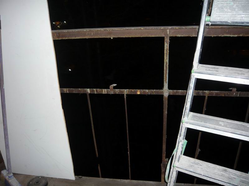

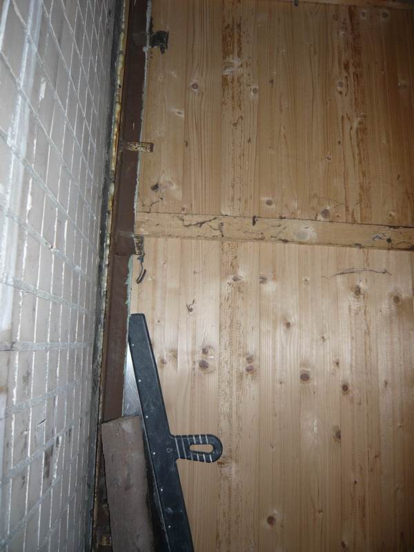

1.Из чего сделать балконную перегородку?
Газосиликатные блоки хороши,но есть сомнения по -поводу выдержет ли газ. даже с правильными дюбелями вот такие полки .
С пустотелым кирпичом хоть и больше возьни,но ему я как то больше доверяю. -
на фото задняя стенка соседского шкафа.Рама из уголка-каркас ацЭидовой перегородки хлипкий.
2.Балкон будет стеклиться (холодное остекление)-отделываться, скорее всего, плиткой(под камень) -
Т.е. парапет будет зашиваться ацэидом далее плитка...Вот тут опять сомниеия-у ацэида есть особенность деформироваться...Чем еще можно зашить? -
видимо неукого балконов нет.-))))

С улицы будет сайдинг(заказан с финкой).А вот по парапету ВОПРОС так и остался.
Я просто незнаю насколько будет колебаться влажность при хол.остекл.,что повлечет за собой дефформацию ацЭида... Ктати,балконный шкаф с дсп-полками простоял 40 лет-полки прогнулись,но намека на разбухание нет никакого.-
Есть еще мысль зашить парапет ГВЛ,всетаки изогнуться и т.д может,но как ацЭид не лопнет. -)
С Пеноблоками тож все не однозначно...
