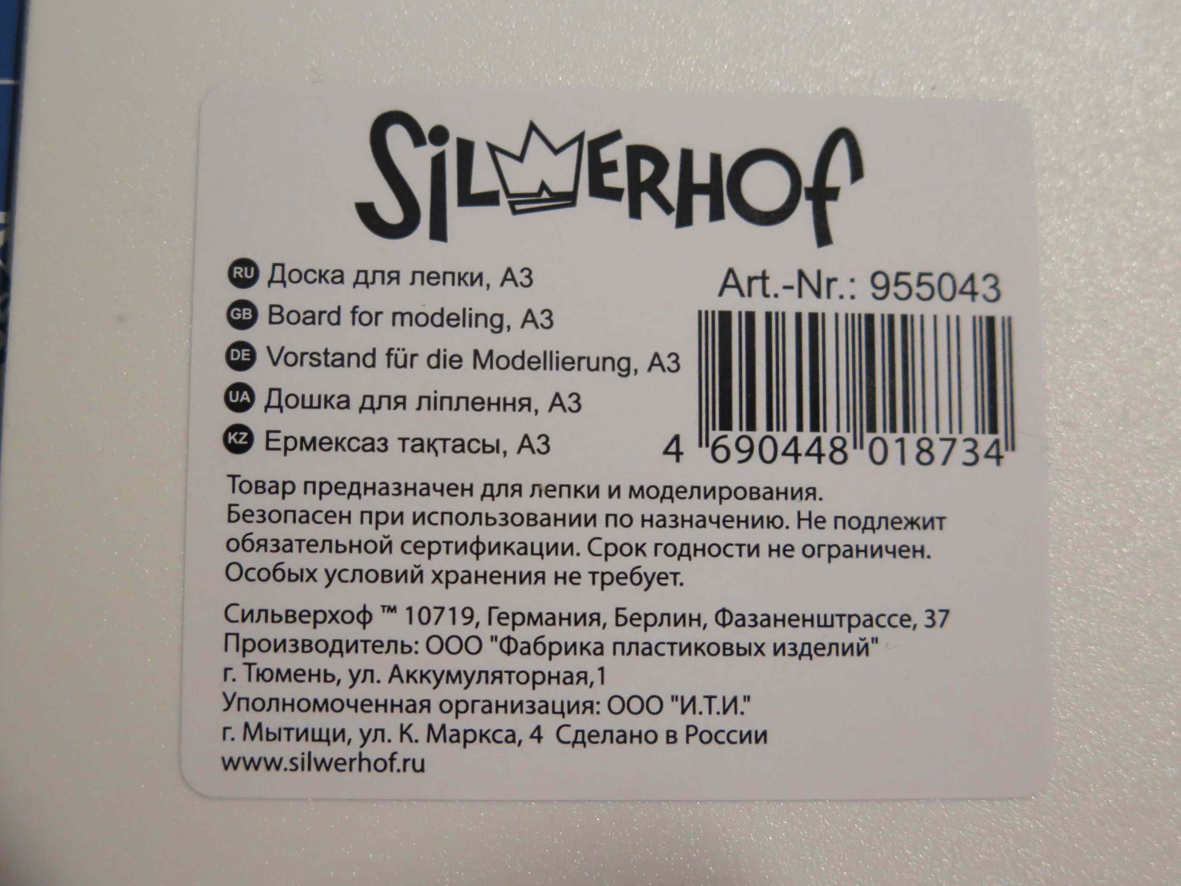

как-то забрёл в магазин канцелярских товаров там взгляд зацепился за футляр для кисточек стоил в районе немного больше 100руб и соответственно был куплен
размеры пенала: наружные 345х75х30мм внутренние 330х60х25мм
далее, прочитав ещё раз совет Али-бабы о кройке и шитье, решил - совет правильный и надо вспомнить пришивание подворотничков в армии да и развитию моторики пальцев, для работы с мелкими предметами не помешает
Дополнительно были куплены:
  • 20мм резинка, чёрного цвета;
  • лист пластика - доска для лепки (стеночки в пенале внутри картонные)
подошла именно эта, по своим габаритным размерам, толщине и жесткости
  • леска для шитья и иголки нашлись дома
немного поэкспериментировал с размером ячейки под шестигранный хвостовик 1/4"HEX у бит
ориентироваться надо на размер 19х9мм (себе сделал из расчёта 19х8мм - узковато для размещения бит)
начало
выпорол резиночки для крепления кисточек
вырезал из доски для лепки две будущие стеночки в пенал разметил места для крепления резинки леской, по разметке просверлил отверстия Ø1мм в количестве 246шт (если через 9мм отверстий получится 222шт) сверлил сразу 2 планки
запасся временем и терпеньем и приступил к шитью
на удивление, пальцы практически не колол, хотя шил без напёрстка
ИТОГ
осталось закрепить планки к стенкам пенала
по стороне корешка пластиковая планка была проклеена к картонной стенке тонким двухсторонним скотчем в моём варианте получилось на одной планке 40 ячеек под размещение 50мм бит, всего - 80 ячеек при размере ячейки 9 мм - на одной планке 36 ячеек под размещение 50мм бит, всего - 72 ячейки
