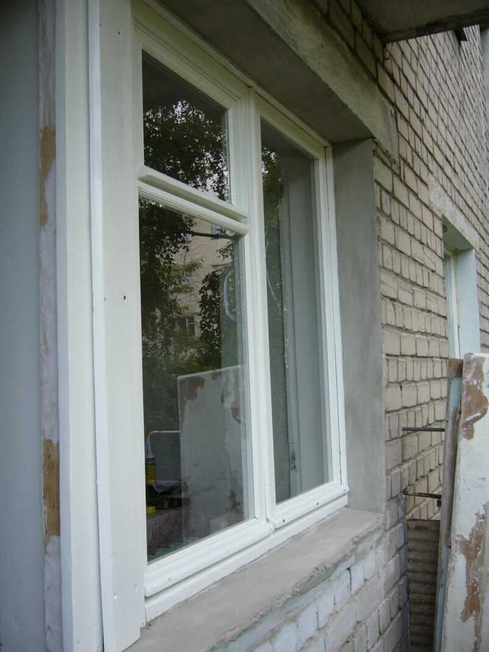

Вы шов пенили за один проход? Раму пеной не повело? Чем красили? Какая шпатлевка? Грунт?

Пенили за один проход, пеной Иллбрук, она особо не расперала больше заполняла и расползалась или пожадничали.
Откосы вывел смесью кнауф Котедж, грунтовка Текс универсальная. Затем зашпаклюю фасадной шпатлевкой и покрашу фасадной краской Parade. Рамы красил Садолином для окон. Стекла 4мм М1

Первая фотка...

treen написал : пеной Иллбрук,
Она с малым расширением, или с обычным?

13.06.2006 в 13:20:23
2BV ХЗ. Наверное с малым, или из-за использования пистолета. Макрофлекс точно сильнее распирает. Пена была не моя... "чуваков" из Калева. Пытал их... сказали что распирать не будет, только заполнит все щели.

13.06.2006 в 14:42:40
2us Согласен, конечно немного пену расперло, Но без заметных деформаций рамы. В окна "завертки" ставить не стал, т.к. вероятность открывания мала и конструкция такова, что одна створка прижимает другую(заменил шпингалеты). Достойного качества поворотных ручек не встречал. Вот с балконными дверями буду думать.

15.06.2006 в 10:05:01
2BV Уточнил, пена Иллбрук К1 - зимняя. Почитал на баллоне, про малый коэф. расширения не слова.

15.06.2006 в 11:25:53
2TREEN
У вашей резка через 60 минут., а есть быстрые - через 30...45 минут - они еще меньше распирают.
А вот есть двухкомпонентная - у нее 25 минут.
