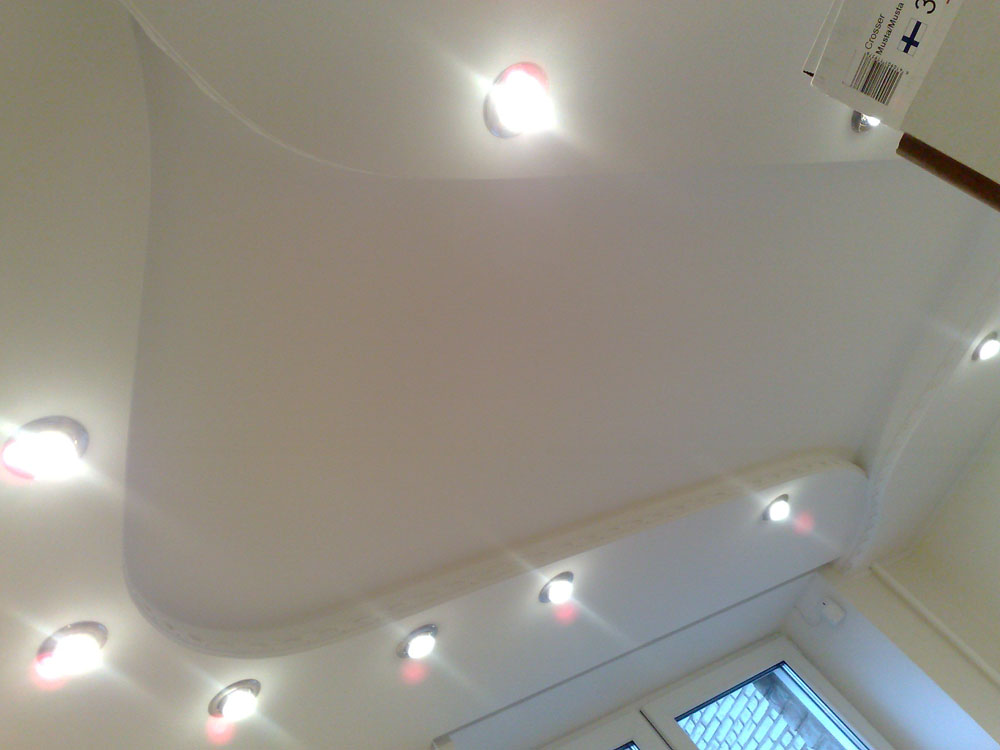

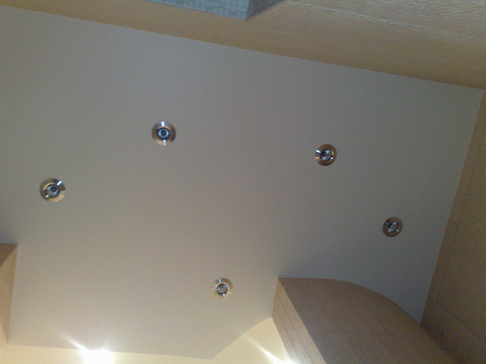

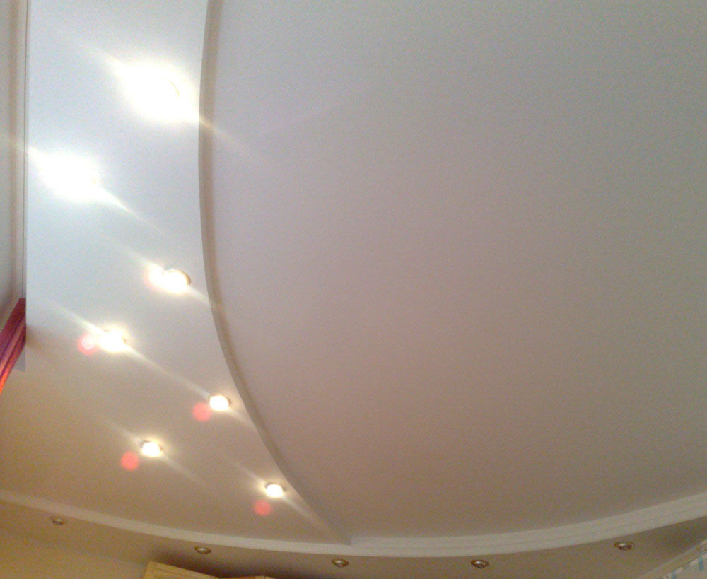

Фил-2000 написал : Но, на минуточку, это 720 Вт на 8 кв.м.!!
Фил-2000 написал : Когда задействованы все на полной мощности - вполне достаточно. 840 Вт на 18 кв.м. хватает. Но - впритык.
Фил-2000 написал : света очень даже достаточно, однако сам потолок тонет во мраке. Т.е. суммарно выходит 500 Вт на 3 кв.м.!!
Фил-2000 написал : вот с точки зрения расхода киловатт-часиков
:swoon :swoon :swoon
вот уж не зря пишут что такие светильники лампы чисто декоративная/зональная подсветка

Дааа:( Спасибо, Фил, конструктивно. Вот только на первой фотке лампы торчат из светильников на несколько см(если не показалось). Чем это принципиально отличается от достаточно "плоской" люстры? К чему я клоню. Если передумаю и повешу в коридор "плоские" светильники, а в комнату "плоскую" люстру - точно будет больше света на ватт? ps "плоские"=не висят на метр (не люблю:() а размазаны ближе к поверхности потолка. pps моя ошибка - проштробил на потолки по одной линии кабеля, двуклавишник уже не поставить, поэтому комбинировать разнотипное освещение на потолке - не получиццо.

Хвост Чем это принципиально отличается от достаточно "плоской" люстры?
Отличается. Потому как на той же съемной квартире в коридоре около 9 кв.м. висело три "плоских", как вы их называете, светильника небольших размеров с 60-и ваттной лампой в каждом. Дефицита света не было вообще.
