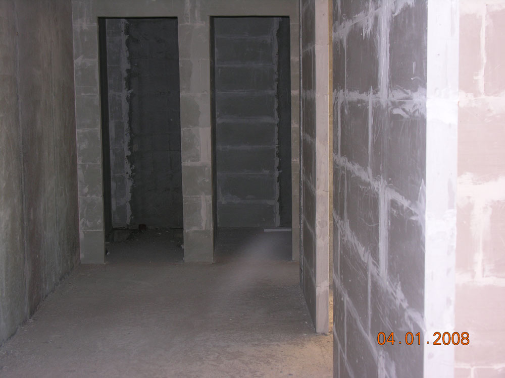

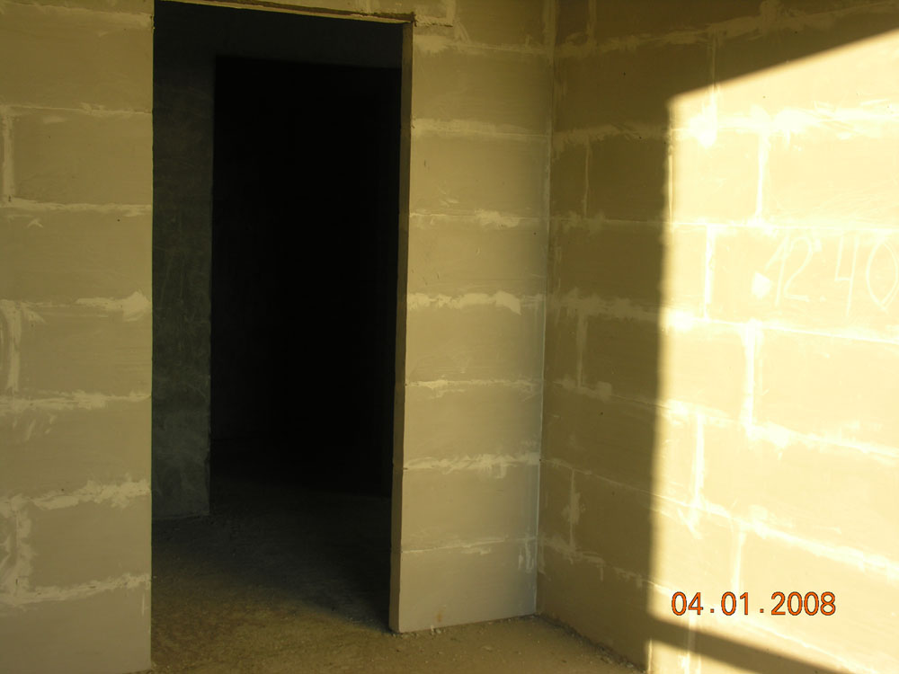

Еще интересно как конструктивно дверной проем соорудить. Я так подумал, если я буду строить стену от капитальной стены, то к ней она будет закреплена. А вот подойдя к дверному проему - вертикаль просто стоять будет сама по себе. Как-то ненадежно.
Вот думаю, может быть в качестве черновой коробки первым делом (до начала постройки стены) поставить два вертикальных бруса враспор между перекрытиями, закрепить их жестко уголками, потом жестко закрепить верхнюю перекладину черновой коробки, а потом уже строить две отделные стены - слева и справа от дверного проема, ну и квадратик над дверью тоже отдельно заложить блоками. Так нормально?

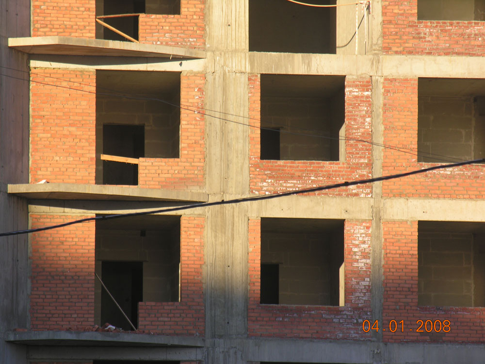

Вот интересно пишут в соседней ветке: http://www.mastercity.ru/vforum/showpost.php?p=1515603&postcount=4 И, как обещал, даю три фотки с одной из новостроек (на пр.Руставелли). Как видно, все внутренние стены из гипсолита 80мм, по бокам двери НИЧЕМ армировать не надо: стена итак стоит намертво. А если сможете хоть как-то (уголком скажем) связать с потолком - вообще супер.

Спасибо за фотки! И за ссылку, пошел туда обсуждать звукоизоляционные прокладки :).
