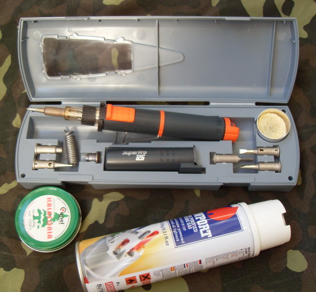

Походный набор Portasol Super Pro 125 Watt (он же Weller, Goot, Ersa)
Страна изготовитель: Ирландия Брал тут
Две модели для Америки и для Европы. Отличие: в американской версии 7 насадок (отвертка 1мм, отвертка 2,4 мм, отвертка 4,8 мм, отвертка 3,2 мм, «горячий нож», насадка «фен» и насадка для открытого пламени) пластиковая рукоятка в европейской версии 4 насадки (отвертка 2,4 мм, отвертка 4,8 мм, «горячий нож», насадка «фен») металлическая рукоятка Вот для визуального сравнения евро и американской версии Евро Америка Газ лучше брать NEWPORT супер очищенный бутан.
