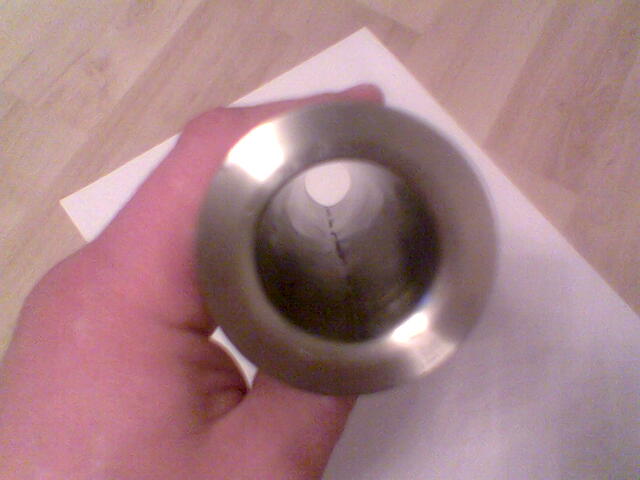

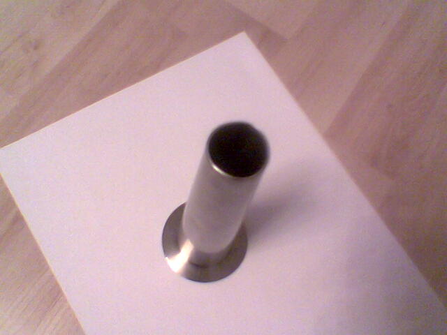

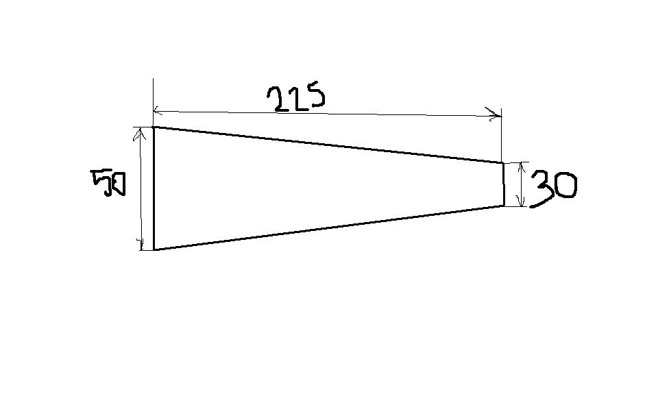

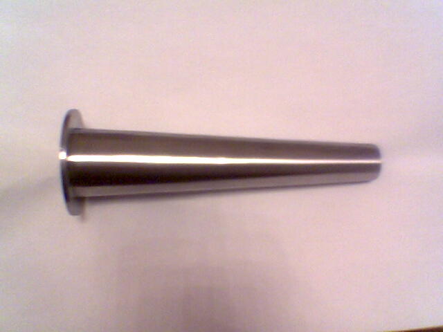

делал такую себе приспособу: высчитываем длину окружности обоих сторон, вырезаем нужную заготовку, в тисках зажимаем трубу подходящего диаметра и обстукивая молотком жестянщика загибаем. P.S. нержавейка довольно жесткая но получилось сносно.
