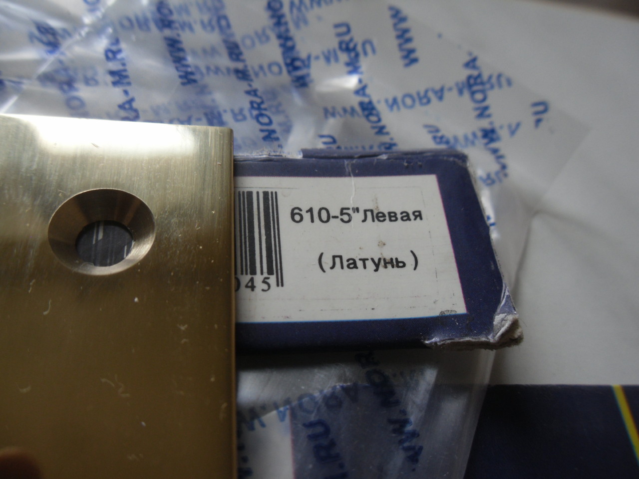

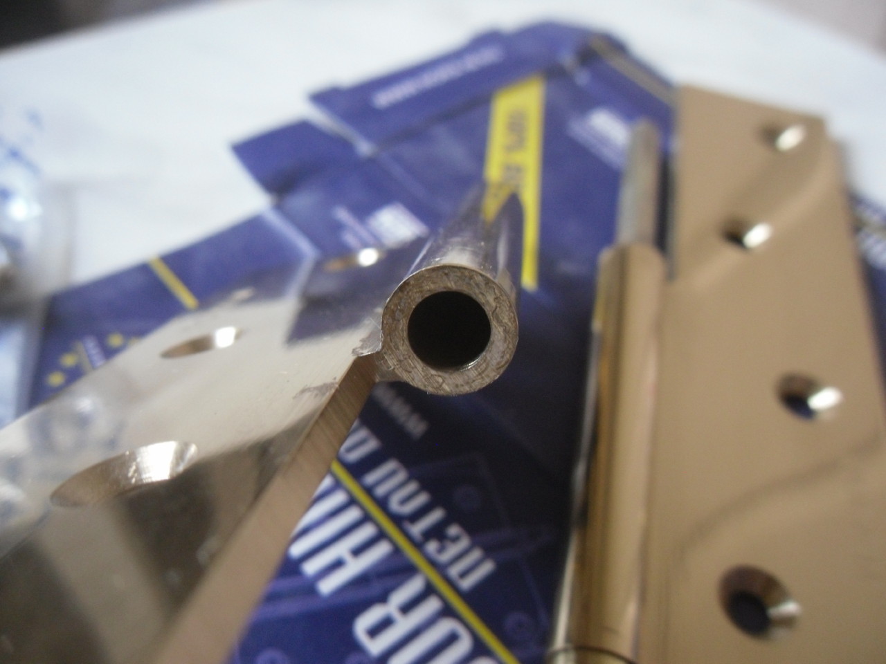

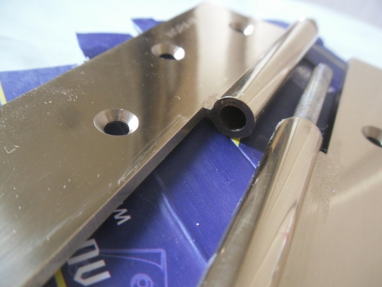

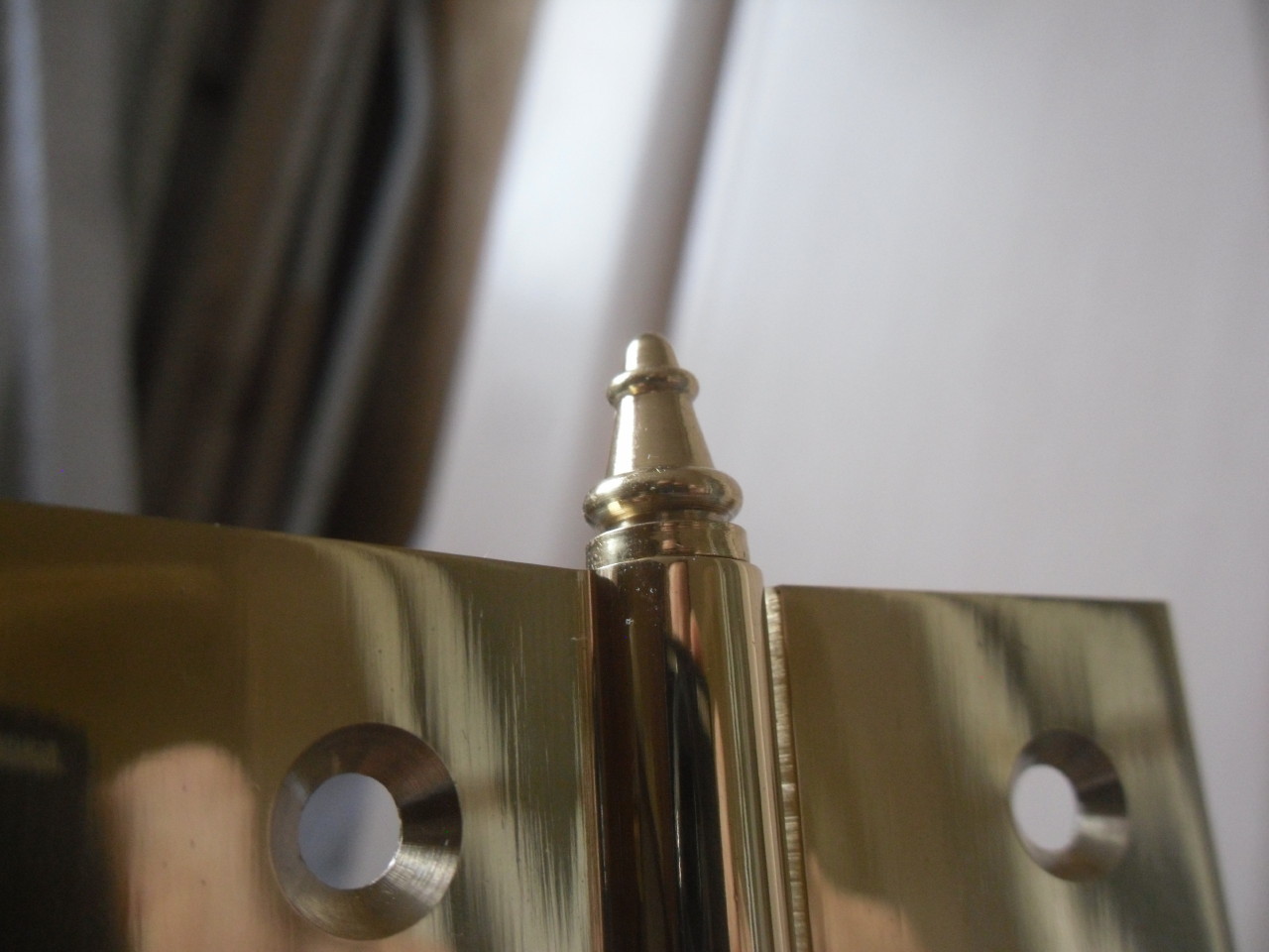

19.10.2013 в 17:18:07
Нора.М латунные петли. Стальные мне не нравятся. А латунь нормальные.
