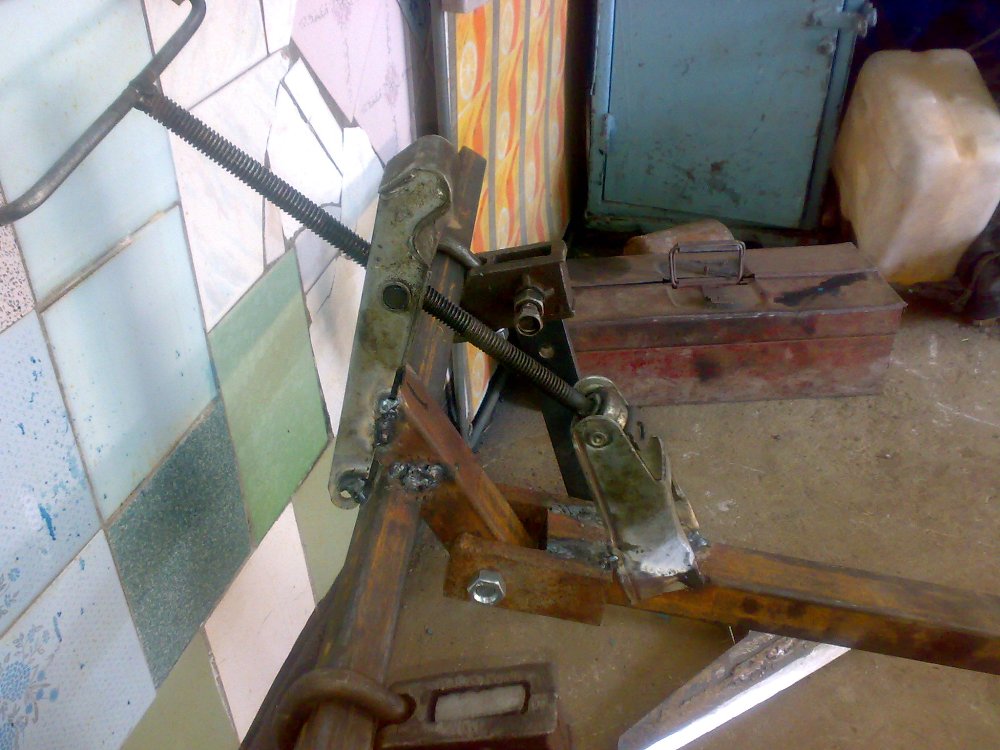

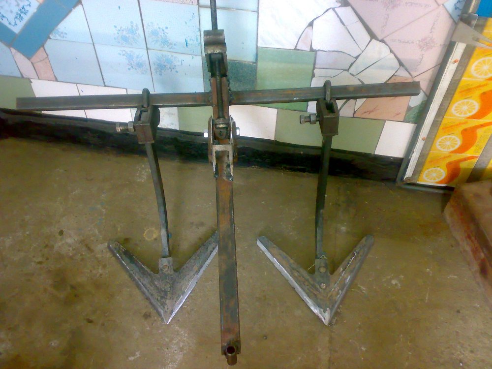

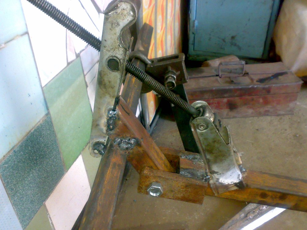

сегодня приделал регулируемое колесо, но пока не пробывал пахать. как думаете с ним лучше?
15.09.2010 в 19:40:13
tunis написал : сегодня приделал регулируемое колесо
А что сподвигло приделать колесо,безнего пробовали,
15.09.2010 в 19:45:12
tunis А вы покупали голый плуг, без регулировочного винта? Вилка родная осталась.
15.09.2010 в 19:46:06
2tunis на тракторке оно помогает а на мотоблоке по моему смысла нет если хорошо отрегулируешь-не надо никакое колесо у Клеща вон как бегал и держать почти не надо
15.09.2010 в 19:52:09
И еще надо перед догружать- а то тяжелее поднимать будет.
15.09.2010 в 21:48:11
А вы покупали голый плуг, без регулировочного винта? Вилка родная осталась. да покупал голый плуг. без колеса зарывается вглубь
15.09.2010 в 21:49:54
просто я что то не могу отлигулировать его ни как
