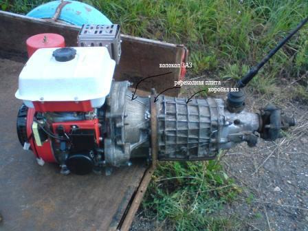

2lexx двигатель уже есть, такой-же, от Тулы. Только в раздумьях - поставить его спереди для утяжеления или сделать такой-же трактор, только с кузовом. Веса переду при тяжелых работах или буксировке не хватает. Когда буксировали этого ЗАЗика в крутую горку передок трактора несколько раз от земли отрывался, соответственно управления никакого. Первая борозда с плугом тоже не очень рулится, правда, когда перед уже в борозде идёт вроде нормально. А этот тракторок переделывать не хочется, пока он есть, и есть чем работать - второй уже не спеша и обдуманно делать можно.

2v-a-d-o-s маленький вопросик.зачем вы и дригие строители тракоров ставите рулевые редукторы ?перед очень легкий.почему моторуль не поставить как на квадриках?
v-a-d-o-s написал : Когда буксировали этого ЗАЗика в крутую горку передок трактора несколько раз от земли отрывался
если прицепное уст-во сделать ниже перед меньше будет задирать.если перед двигом догрузить зад сильней буксовать начнет.выход один:купить или собрать к-700!(шутка)

23.09.2010 в 00:09:24
v-a-d-o-s написал :
мой "донор",хоть и в таком состоянии,но до "последнего приюта"(до разборки) на своих приковылял:)))

23.09.2010 в 00:11:51
rele_svg написал :
сороковка(особенно плохонастроеная или упецкатая) ест почти 12 литров(как опытный жужовед со стажем заявляю),а вот планетовский 27 сильный движок можно на пекаровском карбе навертеть до 5 литров расхода.(выгода налицо)и баланс веса можно распределить,если двиг поставить впереди,а потом через угловой редуктор и кардан перенаправить на кпп.

23.09.2010 в 00:16:58
lexx написал : если прицепное уст-во сделать ниже перед меньше будет задирать.если перед двигом догрузить зад сильней буксовать начнет.выход один:купить или собрать к-700!(шутка)
2lexx можно попробовать найти точку равновесия рамы(перед и зад)и там установить буксирный крюк(по диагонали против хода)баланс веса будет от нагрузки и подъема передка не будет.

23.09.2010 в 01:20:22
taljn написал : Ребята а не проще всётаки зделать приобразователь к мотоблоку и всё? Передок всёравно лёгким получаетса у трактора. А если делать трактор то с ломающейся рамой и двухмостовым это сильно и надёжно.
это просто говорить,когда под рукой есть токарь и сварщик,ну и возможность "позычить" немного прочного металла.в случае с трактором ребят(который мне очень понравился)можно уравновесить раму за счет выноса вперед двигателя(в моем случае это 16 килограммовый двигатель ИЖ-Юпитер(24 лс),передача с переда на кпп осуществляется за счет: 1)цепная передача ведомая звездочка двигателя-угловой редуктор Урал или МТ,кстати дополнительно 1 к 4. 2)от выхода редуктора через карданный вал к задней части трактора(одновременно служит ВОМ),так же со входа редуктора через дополнительную короткую цепную передачу установка ВОМ для роторной косилки. подача топлива в двигатель осуществляется лодочным бензонасосом(приводится в действие за счет выхлопных газов помоему или как у мотокосы).плюсы такого тандема очевидны:сбалансированная утяжеленная передняя часть,3 вала отбора мощности,упрощение управлением двигателем(запуск ,переключение передач) и естественное охлаждение ,самое главное,что все узлы практически берутся без переделки и что важно они не дифицитны.
