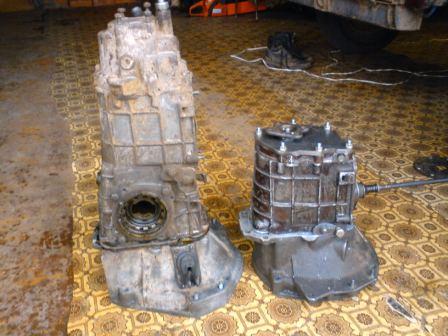

час "Ч" пробил!я наконец-то начал сборку к которой так готовился.в субботу привез первую партию доноров:КПП ЗАЗ968(практически новая),переднюю подвеску с таврии в сборе(правда с нее полезной оказалась только рейка с тягами и рулем),задний мост от ВАЗ всборе,3 двигателя на 50куб,бензопилу УРАЛ(говорили она лучше дружбы),ну и еще кучу попутного конструктивного мото-авто-хлама.Жаль,что фотоаппарата не было под рукой ,а тоб я показал сколько единиц техники может при разумном(3х часовом) упаковывании поместиться в жигуля :))) .привез гдето около полутонны(от жадности).среди хлама обнаружил 2 очень странных колеса(фотки будут вскоре),на жигулевских дисках установлены скаты серии Б-98 (впервые такое увидел),вобщем очень похожи на электрокаровские а по рисунку на тракторные с самоочисткой,дубовые настолько,что поставив на передок,они в пустом состоянии пружинили!!!по весу наверное килограммов по 25-30 каждое колесо. у меня примерно как на втором месте белая.
начала постройки положено,подготовил чулки и полуоси под изготовление.решил первую версию собрать на ВАЗовских чулках (они быстрее пришли),не смотря на новизну кпп,полностью перебрал ее сменил все резинки на новые.фотосет начну со следущей недели.

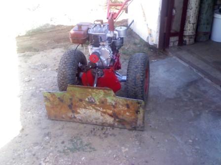

tunis написал : вот что получилось! металл использовал 3мм, перед явно потяжелел! крышка передняя поднимается вверх на петлях под цифрой № 1, внутри будет аккомулятор и инструментальный ящик цифра №2, под №3 зделаю крепления для переднего отвала , для чистки снега.
на мой идиоцкий взгляд,на передок для балласта самое то поставить бензогенератор 220 вольт и сварочку можно запитать и навесные электроснасти тож.

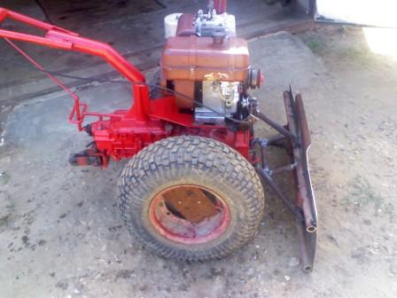

На некоторое время стало не так холодно и работы понемногу продолжились
18.10.2010 в 19:58:10
v-a-d-o-s Отличная штука! На фото почему то кажется, что кузов при подъеме руль заденет, Наверное обман зрения. :)
18.10.2010 в 20:18:34
umnyi написал :
это только кажется, ничто ничего не задевает! Да и руль пока временно в таком положении - чтоб катать можно было, позже может немного доработаем!

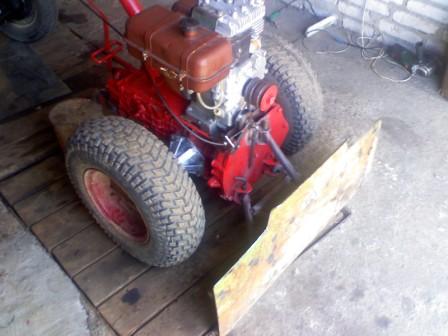

сегодня доски таскал.плохо только по асфальту тянет,а по грунту великолепно.все никак плуг не могу доделать для целины и испытать.
