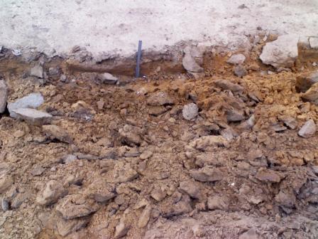

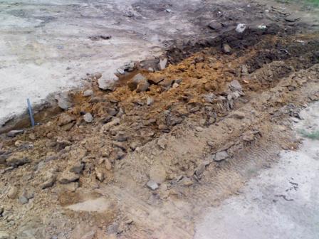

сегодня попробывал пахать целину, идет хорошо но требует регулировки плуга

2tunis почему у тебя целина такая лысая?чемто обработана?

да, обработана-машинами! так как подходящего места у гаражей нет, пришлось пахать дорогу. грунт песок+глина+щебень. как камень укатанный. но в результате получается супер!

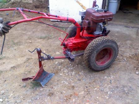

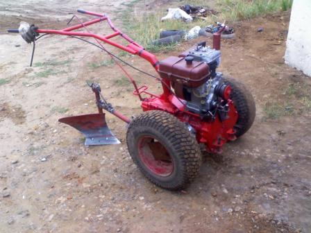

вот в результате всех доработок вышел вот такой агрегат

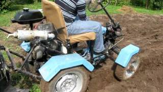

вот, проба пера. На основе всего, прочитанного в данной теме с отцом за пару месяцев из сподручных материалов сделали тракторок для дачного участка. Пока всем довольны
минитрактор

вот и я поспешно доделал свой, практически полная копия клеща, редукция 1:6, колея 90 см, двигатель honda gx160 5.5 л.с. поставил его потому что он у меня уже был, навесной механизм доделать не успевал, поэтому плужок для копания картошки прицепил цепями прямо к мосту.Очень легкий получился перед,особенно ощущается когда тянуть плуг , нужно сделать кузов как у клеща, чтоб можно было туда ложить баласт.

v-a-d-o-s примите поздравления!!! Ждем информации. чьи идеи брали какие трудности при выполнении были может какие либо советы дадите. ну в общем все и подробнее. и личная просьба если можно подробнее на механизме навески подбираю для себя оптимальный вариант

Все идеи брали из данного форума, изначально был установлен двигатель от бензопилы Урал-2.
http://old.mastercity.ru/gallery/main.php?g2_itemId=11476 Бегал шустро, но не смогли поладить с родным сцеплением от пилы, короче плуг тянуть не хотел, сцепление срабатывало раньше, чем мотор набирал достаточные обороты. Поэтому был установлен двигатель от мотороллера муравей, мощности побольше, запуск с ключа, + дополнительно 4 передачи и родное сцепление - никаких ремней. Передача с двигателя на первичный вал коробки цепьюhttp://old.mastercity.ru/gallery/main.php?g2_itemId=11488. Навеска изначально тоже была немного другая, но с ней плуг упорно не хотел заглублятьсяhttp://old.mastercity.ru/gallery/main.php?g2_itemId=11485 http://old.mastercity.ru/gallery/main.php?g2_itemId=11494 , поэтому пришлось немного переделать. На фото видно как http://old.mastercity.ru/gallery/main.php?g2_itemId=11467 http://old.mastercity.ru/gallery/main.php?g2_itemId=11500 http://old.mastercity.ru/gallery/main.php?g2_itemId=11497. Использовались рулевые шарниры от всего, что под руку попалось
