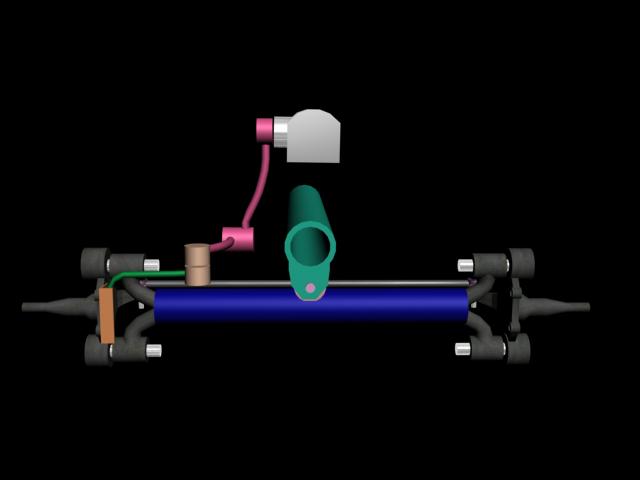

чертеж предоставлен NAP,за что ему большое спасибо,однако типоразмер оставлю,может кто то доработает. чертеж предоставленній awax2000:
3 м пунктом будет рама(от нее родимой зависит многое,включая прочность трактора)
1)вариант с хребтовой рамой по схеме Клеща-отличное и простое решение,так как в такой компоновке агрегат можно использовать и как трактор и как мотоблок,однако на мой взгляд при высокой нагрузке и вибрациях возможна поломка узла. 2)усиленная хребтовая рама: много лучше,тем более есть вариант для "наращивания двигательного веса"
4м пунктом будет рулевое управление:
это один из главных узлов,который влияет практически на всё.
1)вариант Клеща очень удачен,однако при кривых руках сварщика превращается в бомбу замедленного действия(не очень бы хотелось отрывание колеса во время работы) 2)вариант(мне очень нравится,но требует большей работы),изготовление из узлов автомобиля заз,просто рулевая система все равно есть в доноре,чего ее не задействовать? ну а фантазия может быть разнообразнейшей(я пока еще не смог смоделировать адекватную рулевую систему) это по мотивам Клеща,но из узлов ЗАЗ: рычаги шкворней обрезаются и свариваются вместе,затем ввариваются в трубу торсионов,некоторые тяги используются как есть,остальные перевариваются
и вариации на тему: вариантов может быть множество,но нужен всего один,желательно с минимальными переделками,может у кого-то есть какие предложения?
klesch
klesch
Регистрация: 08.03.2009
Сообщений: 1316
27.09.2010 в 19:31:07
Не могу не заметить того что масло с КПП будет попадать в полость с крестовиной и вымывать с нее смазку, что приведет к ее быстрому износу и пыльники вокруг подшипников ступицы не рассчитаны на удерживание масла, также как и конструкция ступицы.
v-a-d-o-s
v-a-d-o-s
Регистрация: 22.08.2010
Великие Луки
Сообщений: 200
27.09.2010 в 19:57:10
при такой конструкции
при использовании небольших передних колёс просвет совсем маленький получится
