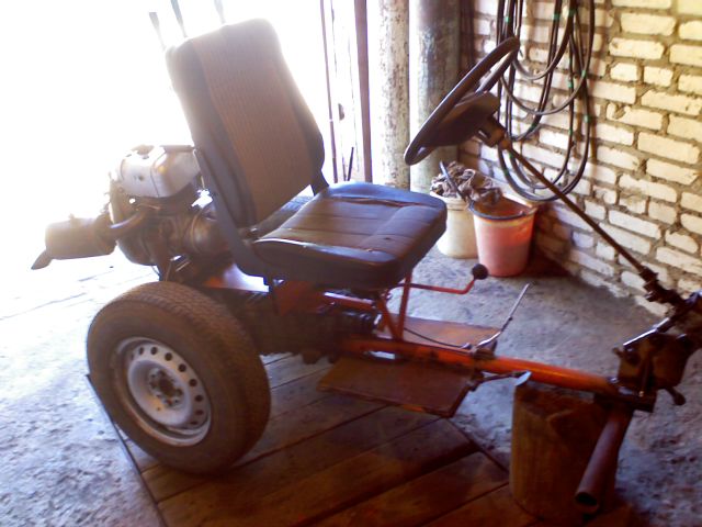

Если снимете стандартные пыльники с полуосей (сальники на 6 шпилек у 40ки, и 4 у 30ки) то сами все увидете, там есть проточка, флянец нужно делать с проточкой
фаза написал :
Там ведь флянец очень тоненький,я б не рисковал,и тем более держится в Вашем случае только на 3-х шпильках.Я не навязываю свое мнение, я так думаю.
Да но основная нагрузка будет на раме и и чулки будут стянуты двумя стремянками их на фото нет. КПП Держится на раме спереди одним болтом с зади двумя вроде надёжно. Что то фотки не пошли.

taljn Чулки не приварены к раме они лежат на швеллерах к которым будут стянуты стремянками. А флянцы не держатели чулков они скорее в качестве пыльников ну и смазка подшипников полуосей.
jelezogloser написал : taljn Чулки не приварены к раме они лежат на швеллерах к которым будут стянуты стремянками. А флянцы не держатели чулков они скорее в качестве пыльников ну и смазка подшипников полуосей.
Пыльники подшипников смазку не удержат, они для этого не предназначены, перед подшипниками стоят сальники они смазку и держат.И ещё а тормоза как Вы делать собираетесь?Да ещё крайне желательно раздельные, так как у такой техники блокировки дифа нет,это спасение при пробуксовках.Я в этом сегодня убедился, копал картоху и при наклонах то колесо что вверху пытается буксовать вот тут и спасают раздельные тормоза, чуть прижал и поехал дальше.

Масло КПП через чулки к подшипникам потом сальник. Тормоза пока ЯМАХА будет тормозить через КПП но думаю поставить москвичёвские хотя в глаза их никогда не видел и конечно раздельные. Но если найду москвичёвский мост то чулки поменяю и попробую зделать блокировку.

А как ямаха будет тормозить?Придется приводную звездочку варить поверх тормозного барабана,соответственно диаметр звездочки получается не маленький.Лутше сразу сделай гидравлические тормоза а заодно и ручник будет, правда у меня только на одно колесо но и этого достаточно, и не надо будет ничего потом переделывать.

У колеса 10 электро заклёпок просверлив колесо снимается остаётся барабан с тормозами. А переделка наверно не избежна для любой самоделки по мере изменений потребностей человека
