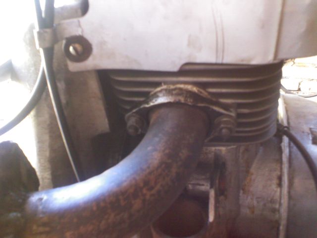

2tunis интересно - не знал такого! а у нас двигатель от Муравья, но с гайкой - резьбы на цилиндре совсем нету, пришлось мудрить к цилиндру такой фланец от Волговского резонатора самим. Как в работе будет ещё не пробовали.

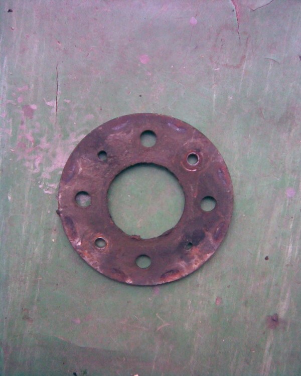

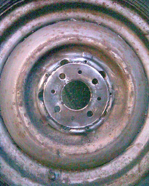

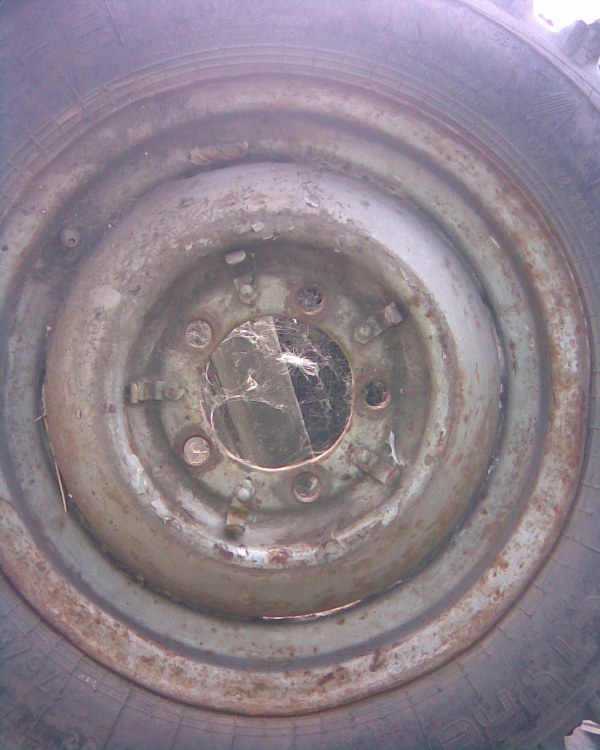

awax2000 написал : актуальный вопрос:каким хитрым образом можно установить диск 15 дюймов от волги на ступицу ЗАЗ или ВАЗ
awax2000 написал : тут и проблема как раз,наша алкашня сдали на метал даже жестяные банки,трудно найти толстый металл...от того и "пляски с бубном" по такой плевой теме...
Я переходил легко, металл брал с передних ВАЗовских ступиц (стояли такие кольца поверх тормозных дисков), на ступице центровал и приваривал.

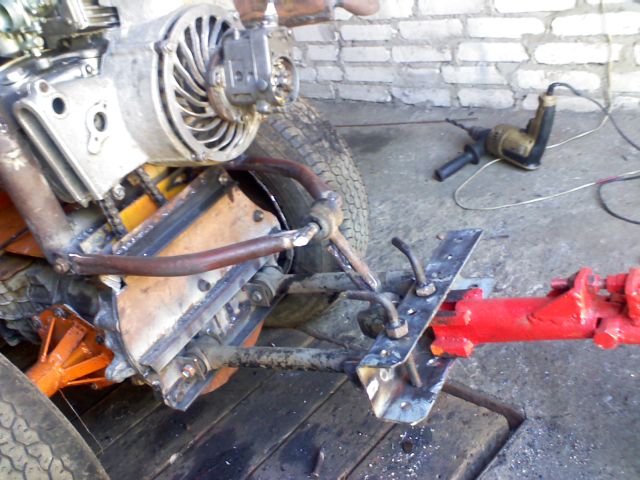

Спасибо за совет, только если двигл так соединять с кпп, то он получается развернутым на 90 градусов на раме. мне это не совсем подходит, хотел бы оставить рычаг переключения скоростей на своем привычном месте. задумка у меня такая-от т200 цепью крутящий момент передаётся на шестеренчатый угловой редуктор с передаточным числом-1:2, 1:3. а от редуктора карданом на коробку. только с редуктором пока проблема-негде взять. наверное прийдется делать самому.

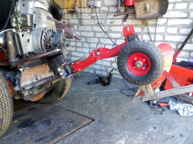

tunis, сейчас разглядел повнимательнее фото трактора.Вопрос-а не сильно нагружена задняя часть? судя по фото на передке вообще ничего нет или я ошибаюсь? не будет вставать на дыбы при работе?

sergio1402 написал : только с редуктором пока проблема
От тяжелого мотоцикла, задний мост, передаточное отношение 4/1.

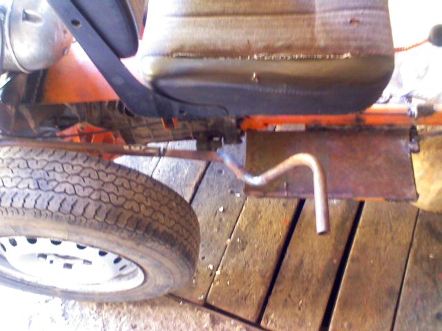

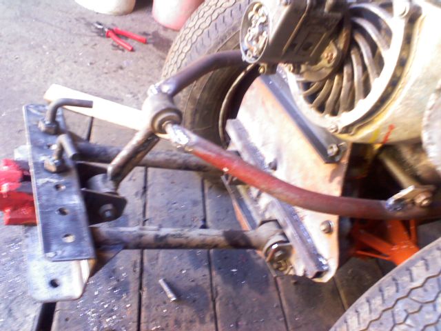

вот такой получился у меня подьемный механизм

v-a-d-o-s-второе фото флянца . это на целиндре нового образца. кстати поршень уже с 2 мя кольцами.
