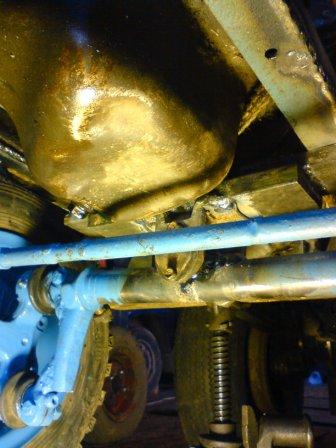

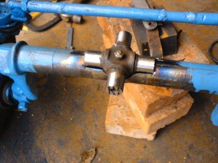

У меня с крестовины кардана ГАЗ 53 (фото в преведущих постах), или тут Работает отлично, навесное меняетса быстро, и главное что нет люфтов.

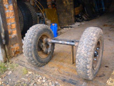

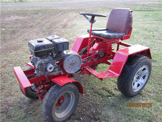

Добрый вечер всем. Вот мой ИЖоЗАЗик на позапрошлой неделе вспахал 16 соток .Пахалось легко придерживая за ручки, чтобы никуда не убежал. Догружал куском рельсы для большей уверенности. Ширина захвата и глубина 20см. Пахал 4 часа, бензина ушло 5 литров. Кушает многовато, но это и так получается в 3 раза дешевле, по сравнению, если нанять трактор.
5 литров в час? За 4 часа 5 литров это не реальный для ижа показатель! Расскажите о преимуществе таких колес. Стоит ли заморачиваться? Собираюсь бандаж из цепей с наваренными уголками делать, вроде проще выйдет...
5 литров всего за 4 часа. Обороты движка не доходили до средних. Я пробовал пахать на резиновых с цепями но без уголков, тоже пашет, только при наезде на кочку при скорости колесо, что идет по верху немного подскакивает и начинает пробуксовывать. Может из-за низкого давления в шинах. А грунтозацепы сделал еще весной так нельзя чтобы ржавели без дела.

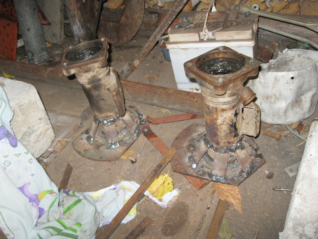

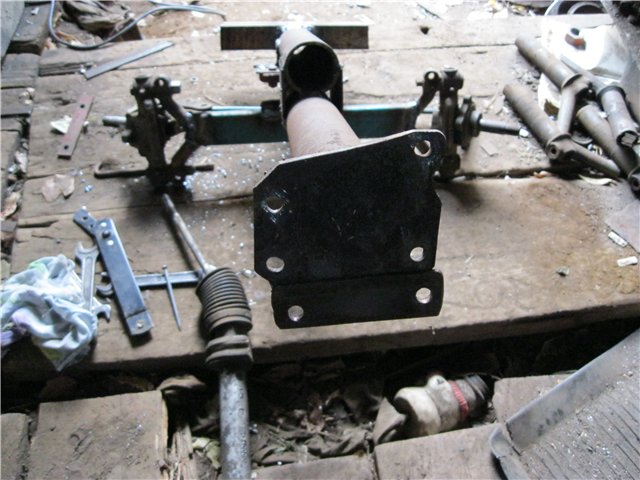

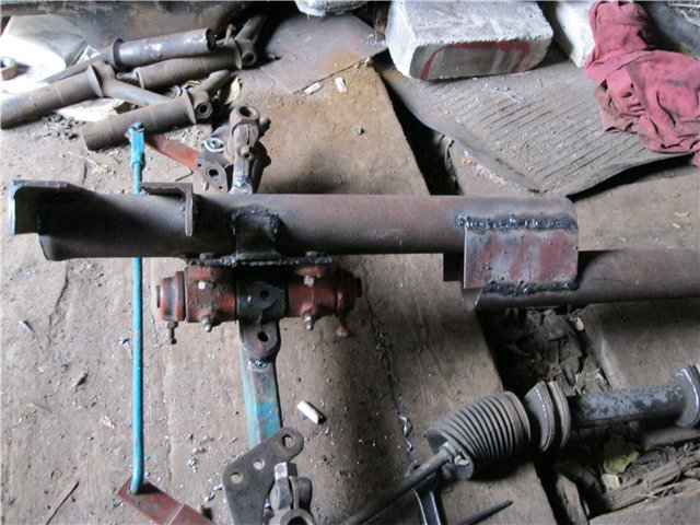

Привет!! Уточняю у меня дифференциал перевернут и гитара цепная т е звездочка маленькая и большая 1:3 соеденяются цепью, что мне не очень нравится .Сейчас я бы делал на шестеренках (отпадает вопрос переворачивания дифференциала) . Авот это может кому пригодится
Первые листы. И рисунок "гитары" на шестеренках трактора или цепные ( ссылка длинная получилась) Как сделать проще опишу чуть позже. Как у меня мама говорила : "Отдыхать будем как снег выпадет".
