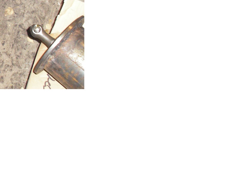

Уважаемые форумчане!На какую длинну должна выступать полуось от флянца крепления к КПП ?

У меня в готовом варианте около50-55ммот чулка до центра пальца. Почему около. Потому что там достаточно большая свобода размера. В оригинале ход квадратиков, в которые вставлен палец кардана около 50мм. У оригинала от klesch чулки наглухо прикручены к КПП, соответственно квадратики стоят в одном положении, можно не бояться, немного, пролететь в ту или другую стороны от центра зоны. Лучше промерьте все сами. При этом вместо фланца чулков поставьте пластину, измерение от нее в глубь КПП до центра зоны. Результат на нониусе глубиномера(колумбика), минус толщина этой пластины.

ВалерийБ написал : У меня в готовом варианте около50-55мм
спасибо болшое.А то завтра на проточку отдавать:)

comodo написал : Уважаемые форумчане!На какую длинну должна выступать полуось от флянца крепления к КПП ?
Щас скину эскизик по которому я изготовил полуоси)))
