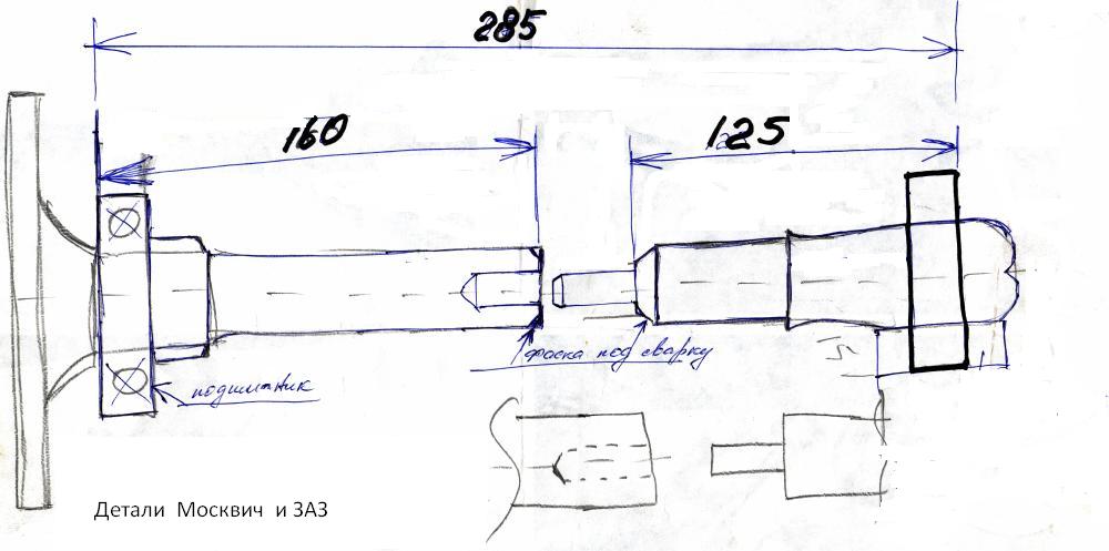

Скажем так воплощаю, потому как ещё не доделана до конца. Как токо пройду полевые испытания тогда можно обсуждать её плюсы и минусы.А вобще идея взята с "Лоплоша", и от него и привязка по мощности, хотя червячок сомнения грызет потянет ли её мой Миник, ведь фреза это не шуточная нагрузка.

фаза написал : Скажем так воплощаю, потому как ещё не доделана до конца. Как токо пройду полевые испытания тогда можно обсуждать её плюсы и минусы.А вобще идея взята с "Лоплоша", и от него и привязка по мощности, хотя червячок сомнения грызет потянет ли её мой Миник, ведь фреза это не шуточная нагрузка.
Проделав такой объем работы уверен что все получится. Агрегат достойный подражания. Про открытие темы не забудьте. И больше фотографируйте процесс сборки. В собранном виде потом только внешний вид. Успеха.

NAP написал : Проделав такой объем работы уверен что все получится. Агрегат достойный подражания. Про открытие темы не забудьте. И больше фотографируйте процесс сборки. В собранном виде потом только внешний вид. Успеха.
Спасибо за поддержку.По открытию темы не уверен, пока не заметил особого интереса именно к вертикальной фрезе у форумчан.Интересно есть ли у кого нибудь в работе вертикальная фреза или людям этот девайс просто не интересен.Хотелось бы пообщатся с реальным владельцем вертикальной фрезы.

фаза написал : Спасибо за поддержку.По открытию темы не уверен, пока не заметил особого интереса именно к вертикальной фрезе у форумчан.Интересно есть ли у кого нибудь в работе вертикальная фреза или людям этот девайс просто не интересен.Хотелось бы пообщатся с реальным владельцем вертикальной фрезы.
Преимущества ЛапЛоша очевидны. В уже как то писал в той теме что нужно переходить на девайс для МБ. Обещали подумать. Джус для Агро вроде бы уже сотворил и отзывы отличные. А тему открыть нужно. По названию подтянутся интересующиеся. В этой ветке так сказать тракторостроители больше крутятся или те кто только читает заходят. Открывайте тему будем курить там.

NAP написал : Преимущества ЛапЛоша очевидны. В уже как то писал в той теме что нужно переходить на девайс для МБ. Обещали подумать. Джус для Агро вроде бы уже сотворил и отзывы отличные. А тему открыть нужно. По названию подтянутся интересующиеся. В этой ветке так сказать тракторостроители больше крутятся или те кто только читает заходят. Открывайте тему будем курить там.
Я на форуме только осваиваюсь и открывать тему как то не с руки.Идея действительно взята с Лоплоша и оттудаже приблизительно прикидка по мощности.Лоплош при захвате 30см и глубине 15см потребляет около 1.5лс, у меня двигатель 6.3лс при захвате в 90см должно хватить, впритык правда, учитывая рабочую скорость при фрезеровке в 2.5км/ч . Посему надеюсь что получится.Если ошибаюсь поправьте.Планируется весной и осенью обработка полностью, а после посадки два внутренних ножа снимаются и идет обработка двух междурядий, то есть прополка и позже на большую глубину окучивание.Но это все в голове и только матушка земля покажет наскоко прав я в своих расчетах.
