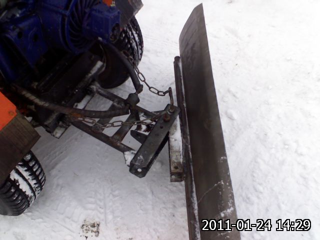

klesch написал : Пахал по стерне, захват 50см., глубина 20см., скорость 4-5км/ч.
Я так понял с фото стойка плуга из квадратной трубы сделана, а какая там толщина стенки, а то те что продают в основном 2мм и наверняка не выдержат такую нагрузку или я ошибаюсь?
Аватар пользователя
klesch
Регистрация: 08.03.2009
Сообщений: 1316
31.07.2011 в 22:41:09
фаза В пахоте прочности хватает, но если выворачивать с утоптанной дороги кирпичи, то ломается. Пусть лучше стойка ломается , чем лемех заворачивается.
