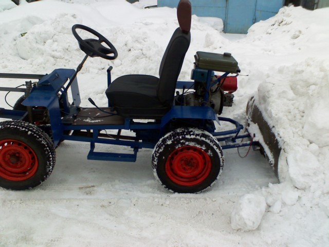

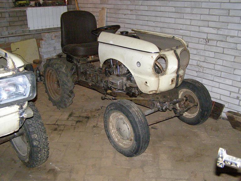

klesch написал : На КВ-08 крестовин в челке нет. Полуось сварная. Для блокировки использован венец шлицов с шестерни , муфта, ступица и вилочка 3 , 4 передачи.
спасибо.а полуоси от чего у вас взяты в данном варианте?

Всем привет!Сегодня наконец то просверлил волговские полуоси на фрезерном станке обычными свёрлами.Сначала просверлил на 10 , а уж потом на 16 и я вам скажу что полуось волги сверлится со скрипом,внутри полуось сверлилась как обычный кругляк,а вот в начале и в конце трудновато,но сверлилась.Потратит часа два,три,уж очень медленно поддаётся полуось....маленькие обороты и постоянно поливал водой,сверлом на 10 просверлил одну полуось,потом пришлось точить,на выходе сверло немного покрошилось,после заточки просверлил вторую и опять же на выходе сверло покрошилось и затупилось!Запорожевский палец в получившееся отверстие после сверла на 16 садится отлично,плотненько так,конечно не так ,как в родных зазовских полуосях,но мне кажется,что так плотно и не нужно!Я когда выбивал пальцы из зазовских полуосей,то еле ,еле выбил с кувалдой и какой то матерью

федор-54 написал : спасибо.а полуоси от чего у вас взяты в данном варианте?
Полуось ЗАЗ , крестовина вырезана.

klesch написал : Полуось ЗАЗ , крестовина вырезана.
спасибо, а внешние половины и ступицы от кого?, и если можно укажи, пожалуйста, размеры удлинительной втулки.
Аватар пользователя
klesch
Регистрация: 08.03.2009
Сообщений: 1316
11.10.2011 в 10:04:11
Все от ЗАЗ

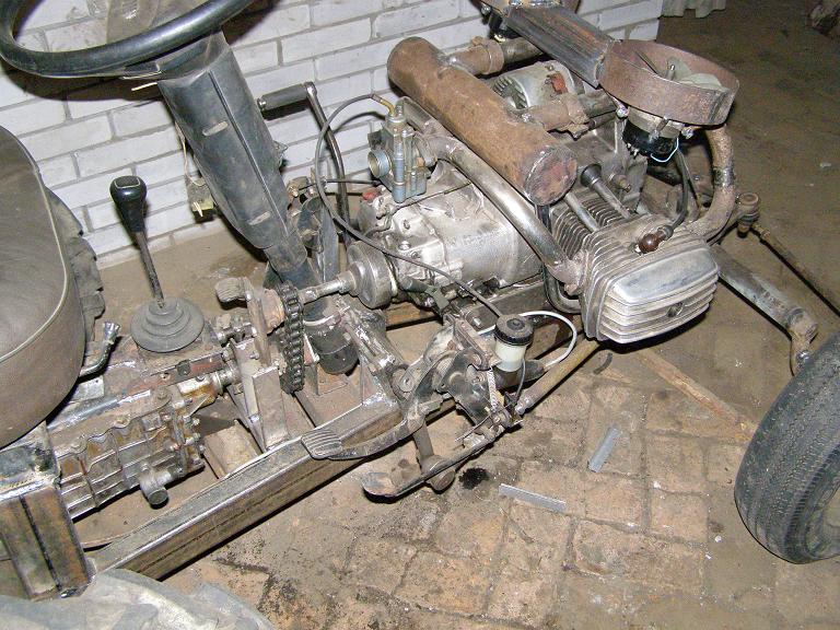

klesch написал : Все от ЗАЗ
Доброго дня, klesch ! а как удлинил первичный вал- можно поподробнее?-очень интересно- мне именно такое решение нужно будет. здесь конструкция как в посте 4030 или иначе? и от кого взят удлинитель? заранее спасибо за внимание.
Аватар пользователя
klesch
Сообщений: 1316
12.10.2011 в 07:56:23
федор-54 написал : здесь конструкция как в посте 4030 или иначе? и от кого взят удлинитель?
Да этот рисунок с этого трактора. Удлинял чем под руку попало, кардан от тяжелого мото.
Аватар пользователя
федор-54
Регистрация: 10.10.2011
Сообщений: 205
12.10.2011 в 08:26:40
klesch написал : Да этот рисунок с этого трактора. Удлинял чем под руку попало, кардан от тяжелого мото.
а как осуществляется уплотнение первичного вала-масло не течет?
Аватар пользователя
klesch
Сообщений: 1316
12.10.2011 в 13:48:02
федор-54 написал : а как осуществляется уплотнение первичного вала-масло не течет?
Длинные втулки, скользящая посадка, смазка брызгами масла с КПП. Потеков масла не наблюдал.
