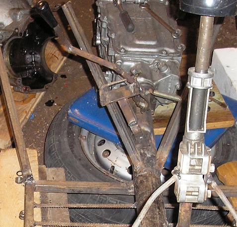

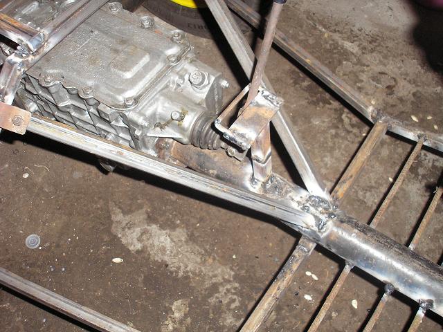

очень интересует узел переключения передач,как то собран он по особенному и мне очень понравился,так как я столкнулся(но поздно) с коротковатостью рамы. пришлось устанавливать узел кулисы КПП от ЗАЗ установил натяжитель цепи от ВАЗ,помоему это неплохая находка,так как цепь постоянно в смазке и износ будет не очень быстрым.. удалось даже спрятать бачек от гидравлики. учитывая то,что будет еще и кабина,то куда уж без приборов(дорого как память о человеке,подарившем эту железяку) учитывая рекомендации по длинне колена выхлопа,остановился на таком варианте размещения глушителя(самопал,который отъездил на жужурожце более чем 10 лет). прошу не пинать за качество сборки,пока это просто "приклейка",так как в процессе сборки обнаружились на мой взгляд,существенные бока у конструкции...потому пришлось по десятку раз то варить,то отрезать...после окончательного "эскиза в металле" будет полная проварка.

awax2000 написал : пришлось устанавливать узел кулисы КПП от ЗАЗ
Не буду советовать но на мой взгляд идеальный вариант, учитывая то что одна рука будет задействована то переклучится можно любой свободной. И еще вопрос , какой будет запуск

awax2000 Вначале, ручка переключения стояла по центру, как у вас . Но мешала при посадке и при работе. Просто сдвинул ее набок . С, как вы говорите, коротковатостью столкнулся тоже после того как решил убрать двигатель во внутрь, под защиту колес. Пришлось немного подвинуть сидушку, педали и руль вперед. На первых испытаниях сдавал задом и уперся в забор колесами. Хорошо что не движком. А короткая база тоже неплохо - моневренность.

Сделал навеску, фото будут. Теперь проблема- как поднимать. Видел и рычаги, и рулевой механизм от ЗАЗ проскакивал, электро пока отпадает, за отсутствием генератора. Еще про лебедку подумать..... Переключение передачь делал на основе шаровой опоры 09
