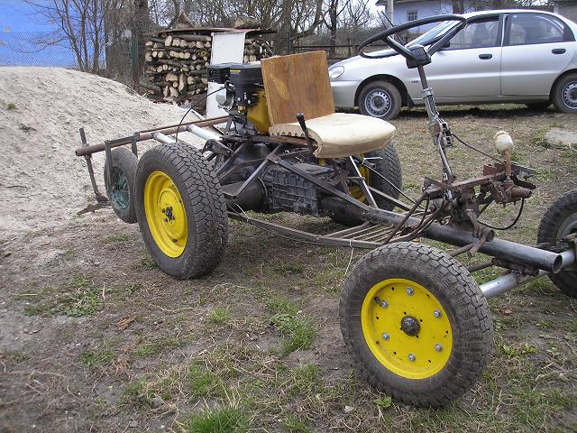

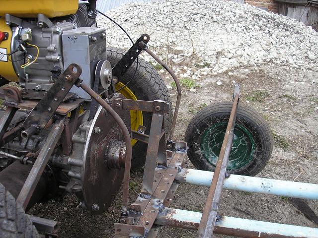

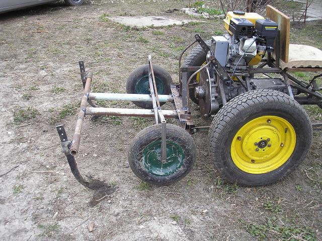

21.04.2011 в 11:04:01
Всем доброго дня. Снова большое спасибо Kulan69. Ваши фото помогли. Содрал Вашу идею. Вот на прошлые выходные собрал. Вроде все работает как надо. Немного поездил по полю для пробы. Буду добавлять еще три лапы и на люцерну. Еще перед Паской хочу отбороновать соток 30.
