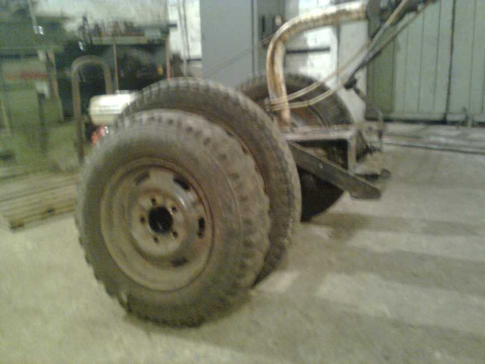

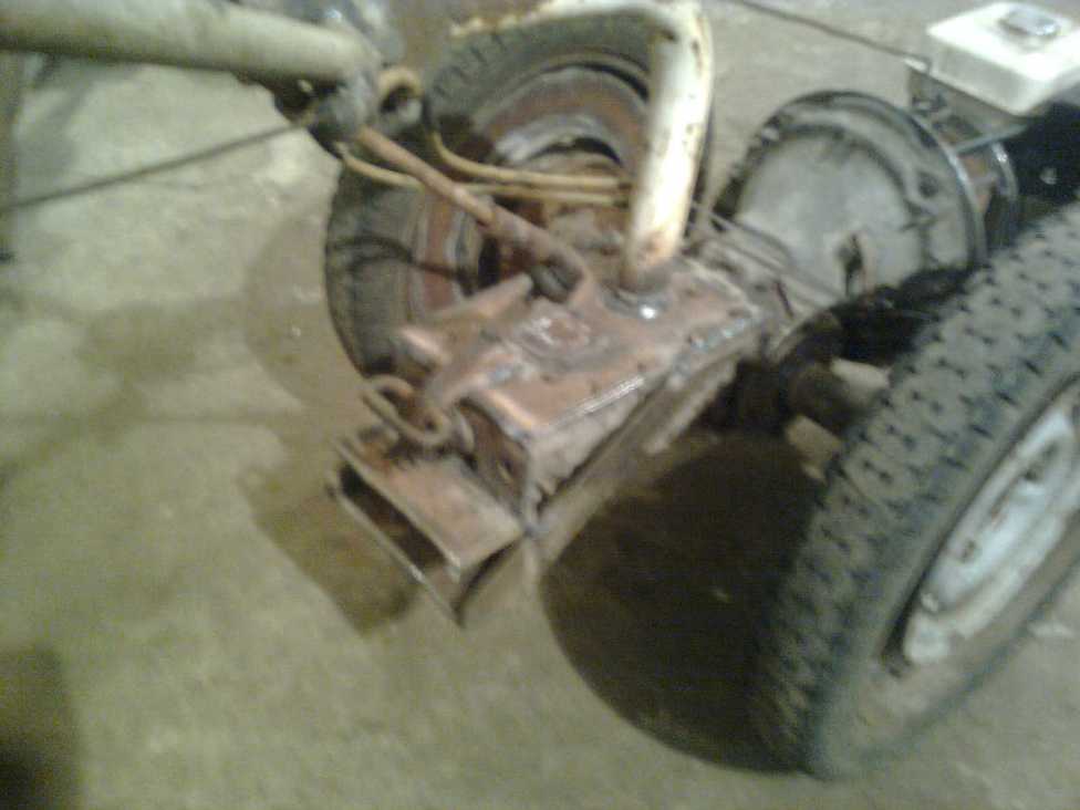

SER2009, а как будут вести узкие колеса на почве? или они у вас для других целей?

tunis написал : для других целей?
Для обработки картофеля Когда стебли уже высокие а сорняки ещё маленькие И тогда я делаю по картохе ::: Футбольное поле(один ряд наклон в одну сторону другой в противоположную)

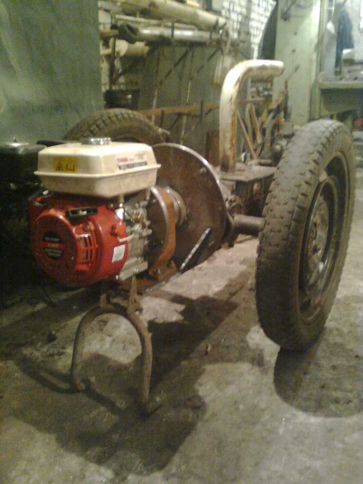

29.01.2010 в 08:49:27

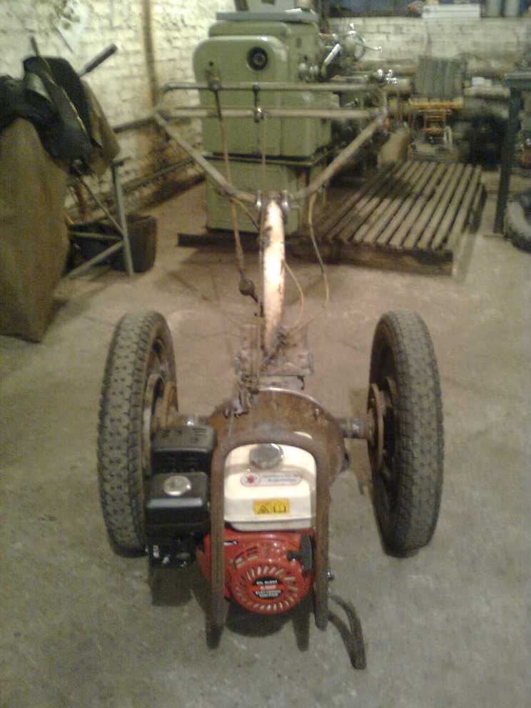

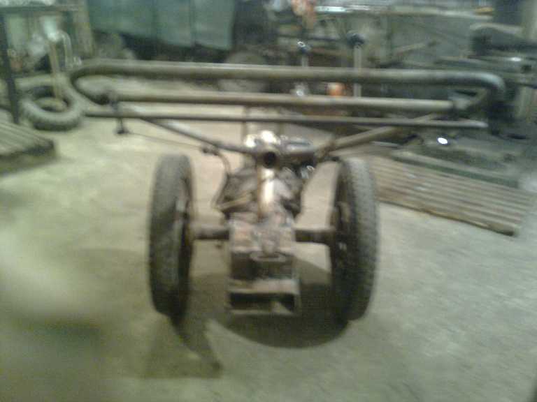

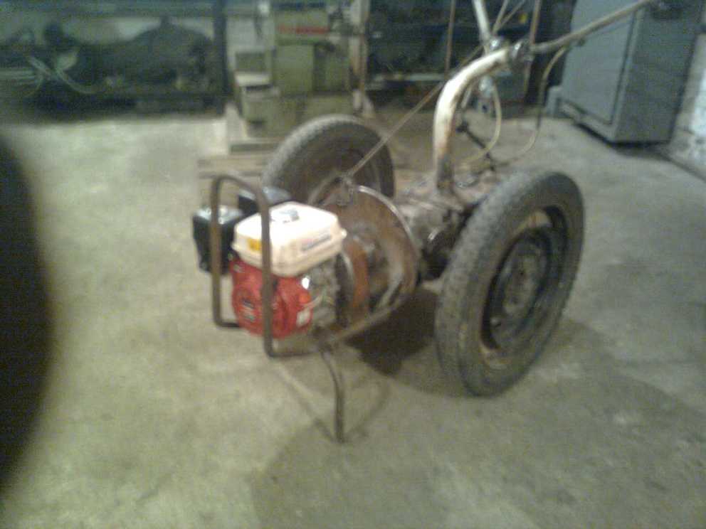

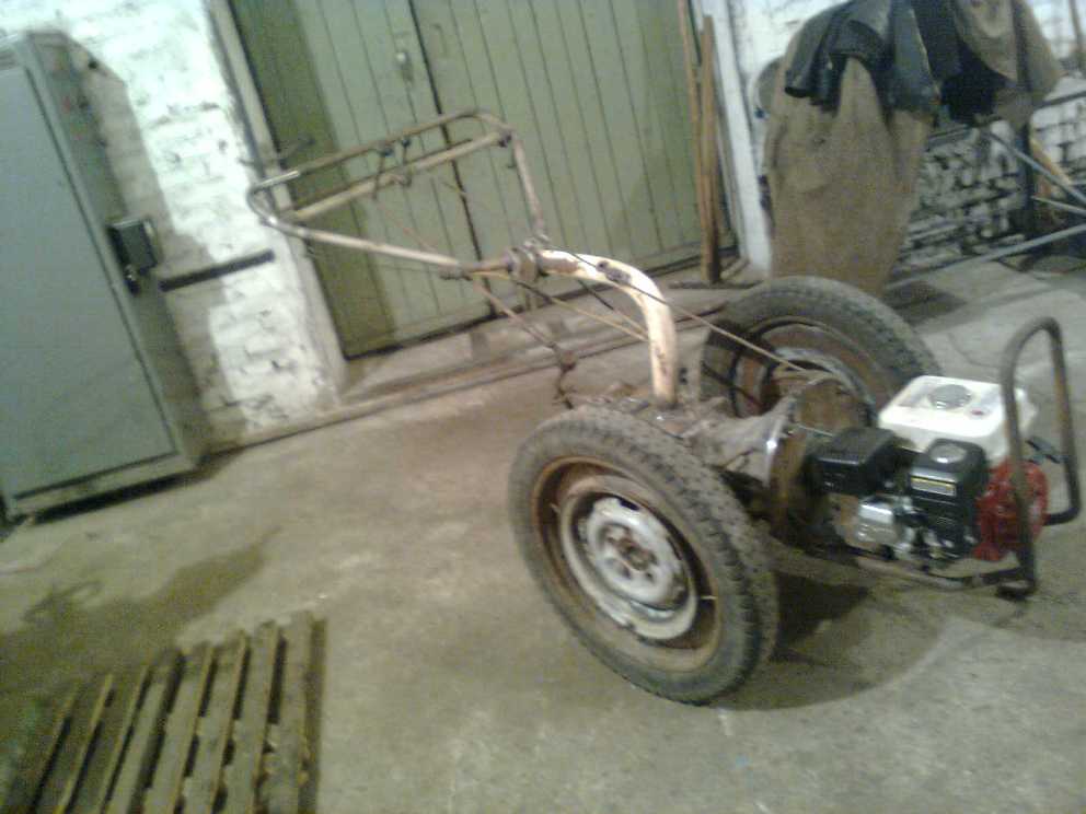

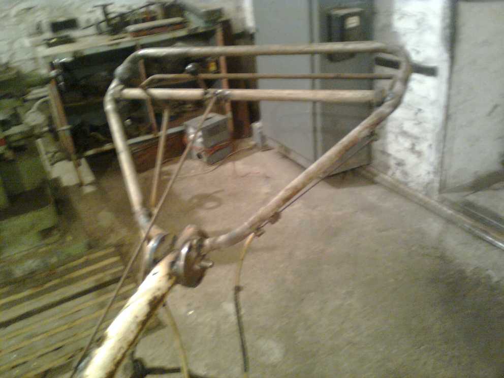

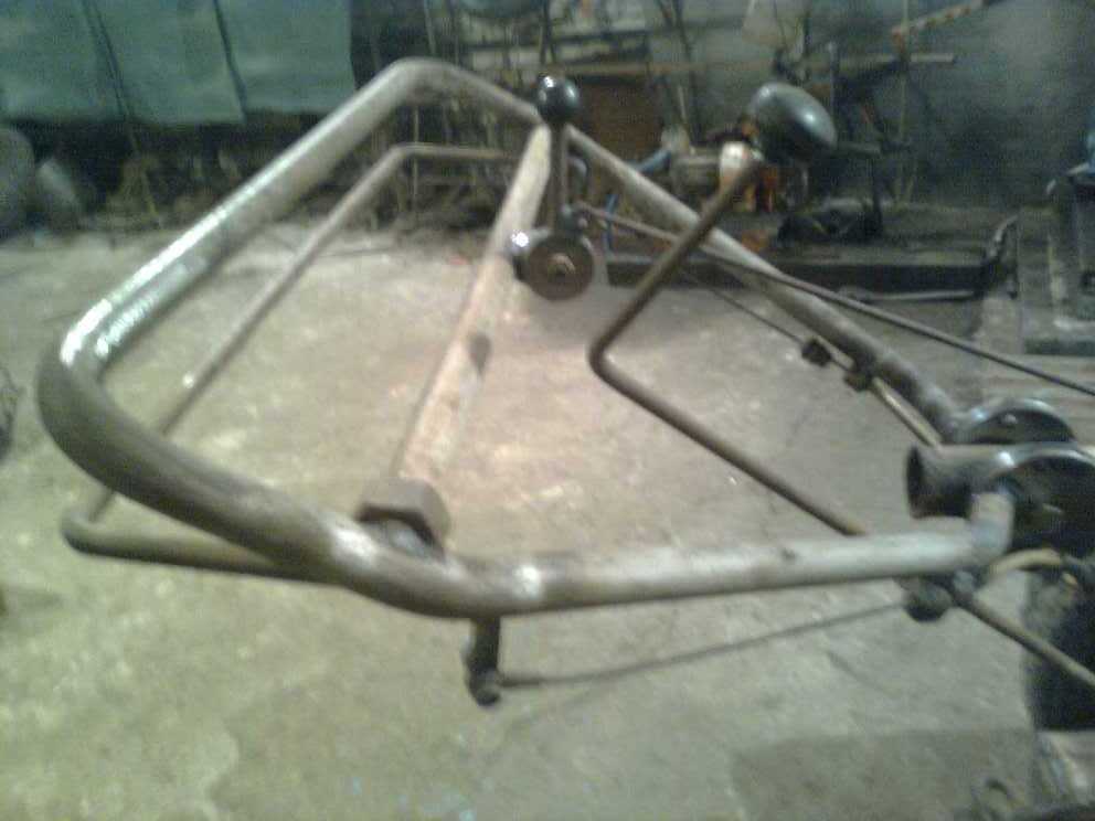

Фото с плугом- плуг взял на время, попробовать. На МБ-1 он шел очень тяжко. Если подойдет- мож выкуплю. Реверс ручек сделал- ну вдруг понадобится задом вперед ехать- это мысли про косилку, и более медленная скорость.

29.01.2010 в 09:07:04

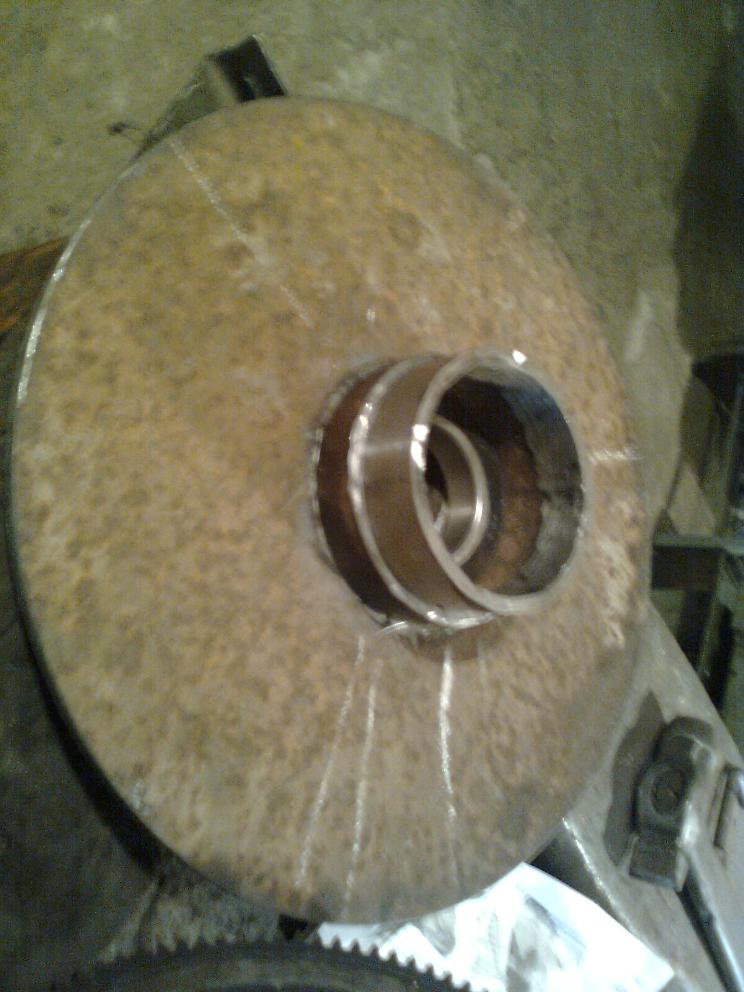

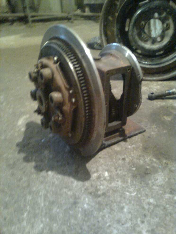

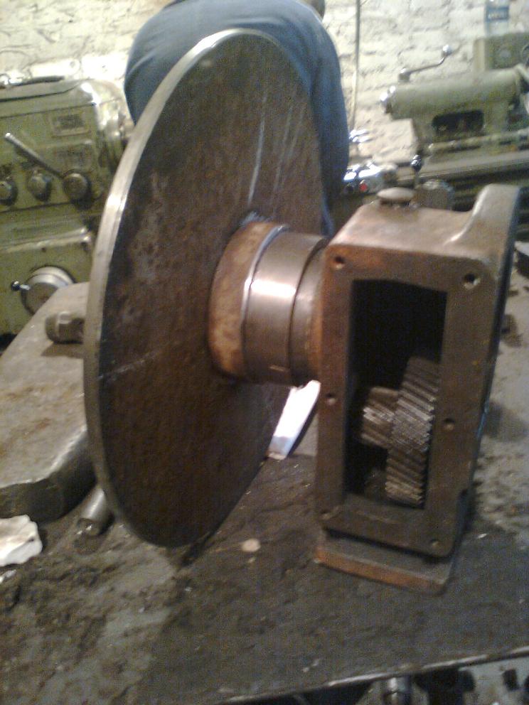

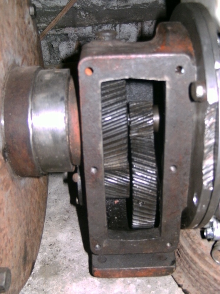

LVN Хорошая работа - пример как обойтись без услуг токарей:clapping. Если не секрет на коробке шкив от чего.

29.01.2010 в 09:56:49
:-) на дороге валялся (серьезно, повезло). 26 см диаметр, так бы чуть больше, но я в поиске. Вообще надо на 2 ремня переходить.

Вот расчет для любой коробки, понижающих редукторов и колес (все что голубое - задается, все что оранжевое - считается). В архиве таблица Excel...

29.01.2010 в 22:54:22
LVN, а как вы планируете им пахать? надо плуг еще правее переносить , иначе он много будет грести земли. или он у вас просто для фото так стоит?

с итим уже надо 2 корпуса плуга делать

30.01.2010 в 14:41:24
2tunis Я тоже себе станок ТВ-6 в аренду взял на неопределенный срок. Настроил. Скомплектовал. Опыта работы нет, но стараюсь освоить. Плуг можно еще правее двинуть, но счас он стоит по колесу, т.е. колесо заканчивается- плуг начинается.
