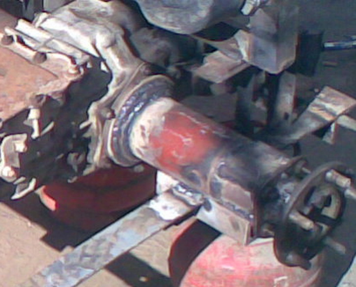

Доброе утро. Отвечу на вопросы: 1.LVN, поднимать груз ещё не пробовал, тк не приварил ещё рычаг подъёма-опускания навески, а центральную тягу просто законтрогаю. По поводу ВОМ вот фото:
Чертёж переходника к сожалению не сохранился, но у кума должен быть готовый. Схожу на дях возьму и, если вам нужно, начерчу. В торец переходника вварена шлицевая часть полуоси ЗАЗ. К плите приварено кольцо, в которое вставлен подшипник полуоси ВАЗ. 2.ФАЗА, родной квадрат очень тяжёлый, поэтому решил сделать из трубы. А проворачиваться не будет при хорошей затяжке гаек+зубци в корпусе держателя лапы:

vorstroy написал : , родной квадрат очень тяжёлый, поэтому решил сделать из трубы. А проворачиваться не будет при хорошей затяжке гаек+зубци в корпусе держателя лапы
C трубой ничего путногоне получитса:cool: Квадрат можно делать с двух сваренных уголков, или использовать квадратною трубу, или хотябы снизу трубы (между кронштейном и трубой) приварите 25 уголок тогда кронштейн проварачиватса не будет.

aleks 21, преимущество трубы перед квадратом в том, что можно регулировать угол атаки культиватора.

vorstroy Это не преимушество а недостаток стойки должны стоять вертикально а лапа стоять ровно на грунте), а угол наклона на трубе вобще не выставиш, будет постоянно проворачивать, а если перетянуть стремянки то труба деформируетса. Если Вам необходимо регулировать наклон то это можно делать с поможью центрального ванта, а вобщето для этого есть специальные кронштейны.

pelipenko написал : Культиватор бомбовій, но работать не будет однозначно
+500 провернет, причем разные лапы в разное время. КВАДРАТ! "можно регулировать угол атаки культиватора." Центральной тягой регулируй!
