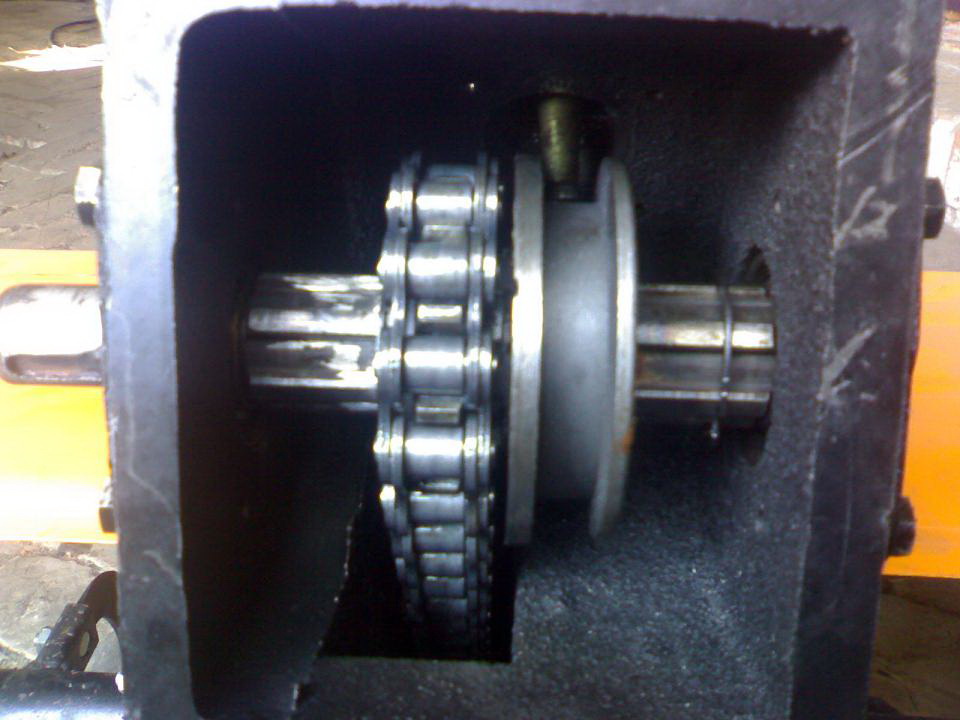

Для Васи Карулес:
В качестве опорного подшипника-205-й, звёздочка от Минска,подшипник на ВОМ от полуоси ВАЗ, втулку подберёшь сам эксперементально, ну вроде бы из фото всё понятно.

vorstroy, благодарю за ответ
