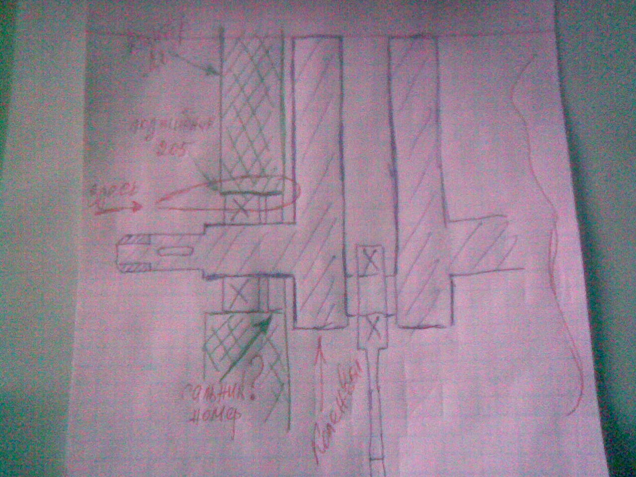

доброе время суток уважаемые форумчане!обращаюсь за помощью !может кто делал а в памети свежо или есть где подглядеть!ВОПРОС-(ЗДЕСЬ)правильно изображено место посадки подшибника исальника?Мне требуется заменить сальник со стороны сцепления могу ли заменить не коля движок?двс т-200. или я что то путаю?

Вася Карулес, заменить сальник можно только во первых придется менять(для этого нужно иметь сЪемник) и подшипник (потому что его придется "разобрать"),во вторых нужно знать какой сальник там установлен (бывает трех размеров).Сам когдато купил набор сальников разобрал ,а сальник то не тот.Собственно проблема там в разных диаметрах цапф коленвалов и если двигатель не колоть то возникают трудности при установке хотя извлечение его от туда еще тот геморой,мое мнение лучше расколоть.

спасибо за ответ! если разобрать сипоратор подшибник 205 там 52наруж 25 внутр и сёмником помоему не проблема вытащить.немогу вспомнить как подшибник крепится от смещения осевого понимаю что плотно сидит на валу!он состороны сцепления стопором или на подшибнике конавка и состороны коленвала. и сальник до подшибника или за ним.двиг в колхозе возможности наездиться из-за мелочей нет.хотелось-бы взять всё а потом ехать разбирать исмотреть.

Вася Карулес написал : подшибнике конавка и состороны коленвала
такоготам точно нет,
Вася Карулес написал : сальник до подшибника или за ним.двиг
сальник стоит между пошипниками .просто попадались двигателя в которых место для сальника было и на диаметр 205 подшипника и на диаметр 304 подшипника какой у вас хто зна.
