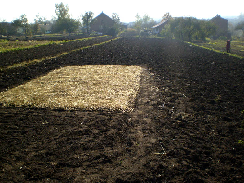

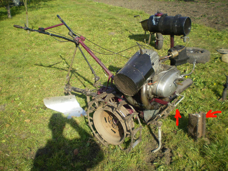

Добрый вечер всем. Вот мой ИЖоЗАЗик на позапрошлой неделе вспахал 16 соток .Пахалось легко придерживая за ручки, чтобы никуда не убежал. Догружал куском рельсы для большей уверенности:). Ширина захвата и глубина 20см. Пахал 4 часа, бензина ушло 5 литров. Кушает многовато, но это и так получается в 3 раза дешевле, по сравнению, если нанять трактор.

mihal1976 написал : Пахал 4 часа, бензина ушло 5 литров
5 литров в час? За 4 часа 5 литров это не реальный для ижа показатель! Расскажите о преимуществе таких колес. Стоит ли заморачиваться? Собираюсь бандаж из цепей с наваренными уголками делать, вроде проще выйдет...
