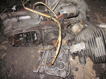

klesch, Наверное один из немногих, кто высказывается только по существу, флудить похоже некогда, Внимание вопрос, стоит брать такой девайс (похоже Планета-5) на будущий тракторок 4х4 с мостами от ВАЗ или Москвича и переломкой, или плюнуть слюной и взять Китайца кобыл на 9, по бабосам, наверное одинаково, но здесь коробка присутствует, правда про состояние этого моторчика - пока ничего не скажу.

Я переживаю за восстановление, зажигание. карб, опять-же как там поршневая, смущает расход 2-х тактника, и мало я о них знаю (НЕ БЫЛО У МЕНЯ МОПЕДА!!!) 4-х тактнитик в 9 китайских осликов на колею 70 см и соответственно 1 рядок картохи при соответствующем навесном должен потянуть:)

Kulan69 написал : Я переживаю за восстановление, зажигание. карб,
Если то что на фото дороже будет востановление (нервы дороже)

Спасибо, за них (в основном и переживаю), на фото-ОНО!

Kulan69 написал : на фото-ОНО!
В таком случае лучше китаец (моё мнение):)

а что тут такого- в картере проверить не разбиты ли гнезда подшипников, проверить коренной шатуна коленвала, и не болтается ли слишком сильно поршень в цилиндре, ну и зеркало, разумеется, все остальное дело наживное. мощность 20-22 лошадки, низкооборотный, неплохой движок был в свое время.
разумеется не рассматривать вариант, если картер -две половинки от разных моторов(картер обрабатывается только совместно для получения соосности всех отверстий.)

единственный недостаток всех двухтактников- необходимость использования родного(для этого мотора) глушителя- он не просто глушит звук выхлопа, но и выполняет роль выпускного клапана, а без него или с самопальным- мощность снизится процентов на тридцать, ну и раход, понятно, вырастет. в этом плане четырехтактники лучше- им не нужен громоздкий глушак.
почитайте сообщения володи клещенко о доработке мотора бензопилы урал- всего лишь удлиннение выпускного тракта дает прирост крутящего момента - все потому же-функция родного глушителя урезана в угоду малых габаритов.

jelezogloser написал : В таком случае лучше китаец (моё мнение)
фото
