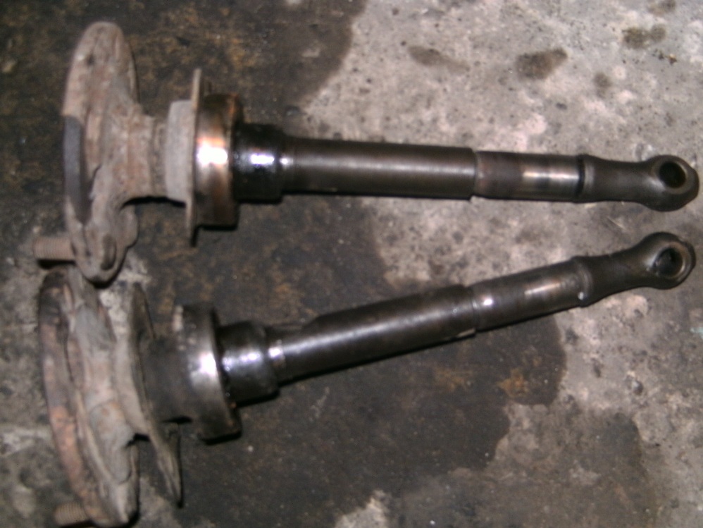

раскажите пожалуста как вы делали привода к колесам? если нетрудно-поподробней !

tunis написал : раскажите пожалуста как вы делали привода к колесам? если нетрудно-поподробней !
Полуось сварена с двух,"ЗАЗ"и с той, с чего чулки.
Вот тоже вариант, всё с подручного материала.

Давайте подумаем, как приспособить Ижевский двигатель к коробке ЗАЗ.

Уважаемый klesch, к Вас коробка от 30-ки?

Lomik написал : к Вас коробка от 30-ки?
Вы попали в точку.

Она чугунная? Вам повезло, в плане крепости самой коробки. Я нашел кпп от 40-ки. Она алюминиевая, без рамы нельза эксплуатировать. Подумываю поставить чулки с полуасями от москвича, примерно длинной 35 см. На них есть место для крепления рессор, а заднюю часть рамы на штатное место кпп. Вот никак не придумаю как установить двигатель от ИЖЮ-3.

И ещё никак не могу понять, как Вы добились такого веса при маленьком размере, что свободно пашете на своем мб.

Lomik написал : Она чугунная?
Нет , она алюминивая.
Lomik написал : как Вы добились такого веса при маленьком размере
На колёса по 20кг. бетона прикручено и спереди в канистру 25 кг. бетона залито.
