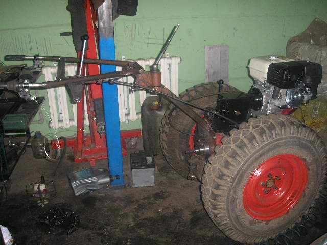

Наконец повесил двигатель, осталось цепь натянуть да управление доделать
федор-54
федор-54
Регистрация: 10.10.2011
Сообщений: 206
16.03.2012 в 22:57:40
Hivin написал : Наконец повесил двигатель, осталось цепь натянуть да управление доделать
здорово!, а от чего редуктор(черный)?, и как осуществляется натяжка цепи?

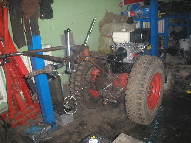

А у меня вот что получается:
Вопрос всем: какое расстояние делать от сцепки до конца ручек управления? 900 мм хватит?

федор-54 написал : здорово!, а от чего редуктор(черный)?, и как осуществляется натяжка цепи?
Над натяжкай ещё работаю. Там будет звездочка на подшипнике передвигаться в пазах, редуктор самодельный на две передачи 1к1 и 2к1

Вопрос всем: какое расстояние делать от сцепки до конца ручек управления? 900 мм хватит?[/QUOTE] Я сделал 1100мм и мне кажется моловато, плуг приставил вроде норма , а сажалка так ноги цепляют

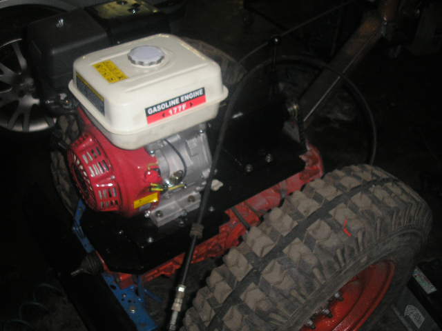

BLACKER,Скажите что за движок с редуктором , а то нашел такой редуктор но оказалось к обычному лифану он не подходит:o
BLACKER
BLACKER
Регистрация: 06.01.2012
Сообщений: 58
17.03.2012 в 00:11:54
Двигатель "БУЛАТ", один из клонов хонды. Половина корпуса редуктора отлита в передней крышке двигателя.
