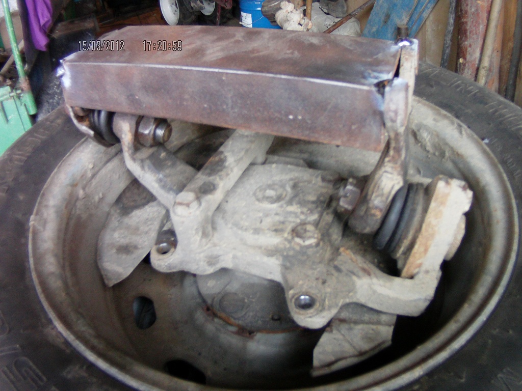

Нет упоров от бокового смещения у всех 3 могут слазить набок при поворотах. Надо лепестки приварить из шинки по бокам профиля шины

старую цепь-порубить на куски и пропустить трос по краям(в колхозах зимой на трактора вешали).мне кажется будет достаточно если вес подогнан под данный грунт.
