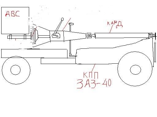

Александр 27 написал : Как думаете, если этот узел заменить карданчиком от рулевой ЗИЛ, где желтым удлинить, установить шкив под привод НШ (для минитрактора)
если так делать то есть смысл сделать шкив со стороны кпп(я хочу звездочку грм ваз) меньше нагрузки на вал двс ,но у меня пока только сбор комплектующих

Акела написал : У меня ,малый шкив-80мм,Большой-290мм.колёса на 16.Скорость на первой,от двух до трёх км.час.А увас колёса на 13.Малый надо проточить,а большой увеличить.И всё будет нормально.
Колеса на 16 чего? Бобров? Кузявок? или от трактора? а может от Япона мотоблока? Допустим редуктор движка 1/2 3600/2-1800 понижающий ремешком 90/200 примерно 1/2 вычисляем 900 об/мин, главная передача коробки 4,125плюс1 передача 3,8 и того 7,925, длина окружности колеса на 13дюймов-1800мм Имеем 1-передача-6,047, 2я-10,84,3я-16,31,4я-23,83км/ч кому мля скорость нормальная спринтеру?

Aleksonja написал : Колеса на 16 чего? Бобров? Кузявок? или от трактора? а может от Япона мотоблока? Допустим редуктор движка 1/2 3600/2-1800 понижающий ремешком 90/200 примерно 1/2 вычисляем 900 об/мин, главная передача коробки 4,125плюс1 передача 3,8 и того 7,925, длина окружности колеса на 13дюймов-1800мм Имеем 1-передача-6,047, 2я-10,84,3я-16,31,4я-23,83км/ч кому мля скорость нормальная спринтеру?
Колёса от Машины Соболь.215х85-вроде.Я в расчётах не волоку.Когда собирал технику,мне тоже здесь делали расчёт скорости.Правда расчитывали,с этими шкивами и на уазовскую резину.По расчётам получалось ферари.А собрал.на первой ,ели ползёт.Вот и расчёты.
А теперь все те же расчёты только с 80х290.Это шкив,а не кузяки.

27.01.2013 в 19:36:17
Акела написал : Колёса от Машины Соболь.215х85-вроде.Я в расчётах не волоку.Когда собирал технику,мне тоже здесь делали расчёт скорости.Правда расчитывали,с этими шкивами и на уазовскую резину.По расчётам получалось ферари.А собрал.на первой ,ели ползёт.Вот и расчёты.
Измеряйте длину окружности шин-пощитаю. У меня тоже поначалу "ползал" на первой пока ремень новенький не развалился. Поставил "С" и перестал ползать начал бегать

27.01.2013 в 21:08:04
Ошибочка есть при вычислении.Передаточные отношения не слаживаются а умножаются.И так 4,125надо не слаживать, а умножать на 3,8 получится 15,675.Далее длина окружности 13 колёс ни как не 1800.Диаметр 13 колеса 56см умножаем на пи(3,14) получим 176 см.Считаем 3600/2/2,2=818,2об в мин дальше делим на передаточное коробки и главной передачи 818,2/15,675=52,2 оборота на оси колеса в минуту, смотрим сколько в час 52,2*60=3131,8 и умножаем на длину окружности колеса 3131,8*1,76=5511,96 метров в час или 5,5 км в час.

27.01.2013 в 21:23:07
Hivin написал : Ошибочка есть при вычислении.Передаточные отношения не слаживаются а умножаются.И так 4,125надо не слаживать, а умножать на 3,8 получится 15,675.Далее длина окружности 13 колёс ни как не 1800.Диаметр 13 колеса 56см умножаем на пи(3,14) получим 176 см.Считаем 3600/2/2,2=818,2об в мин дальше делим на передаточное коробки и главной передачи 818,2/15,675=52,2 оборота на оси колеса в минуту, смотрим сколько в час 52,2*60=3131,8 и умножаем на длину окружности колеса 3131,8*1,76=5511,96 метров в час или 5,5 км в час.
считал на вскидку а окружность мерял рулеткой старой покрышки зепера-донора она не радиалка вот и 1800 а если уж совсем точно-1785 и ей давно пи (3,14), погрешность в 0,5км/ч не сделает язык на воротнике короче весной в огороде.
