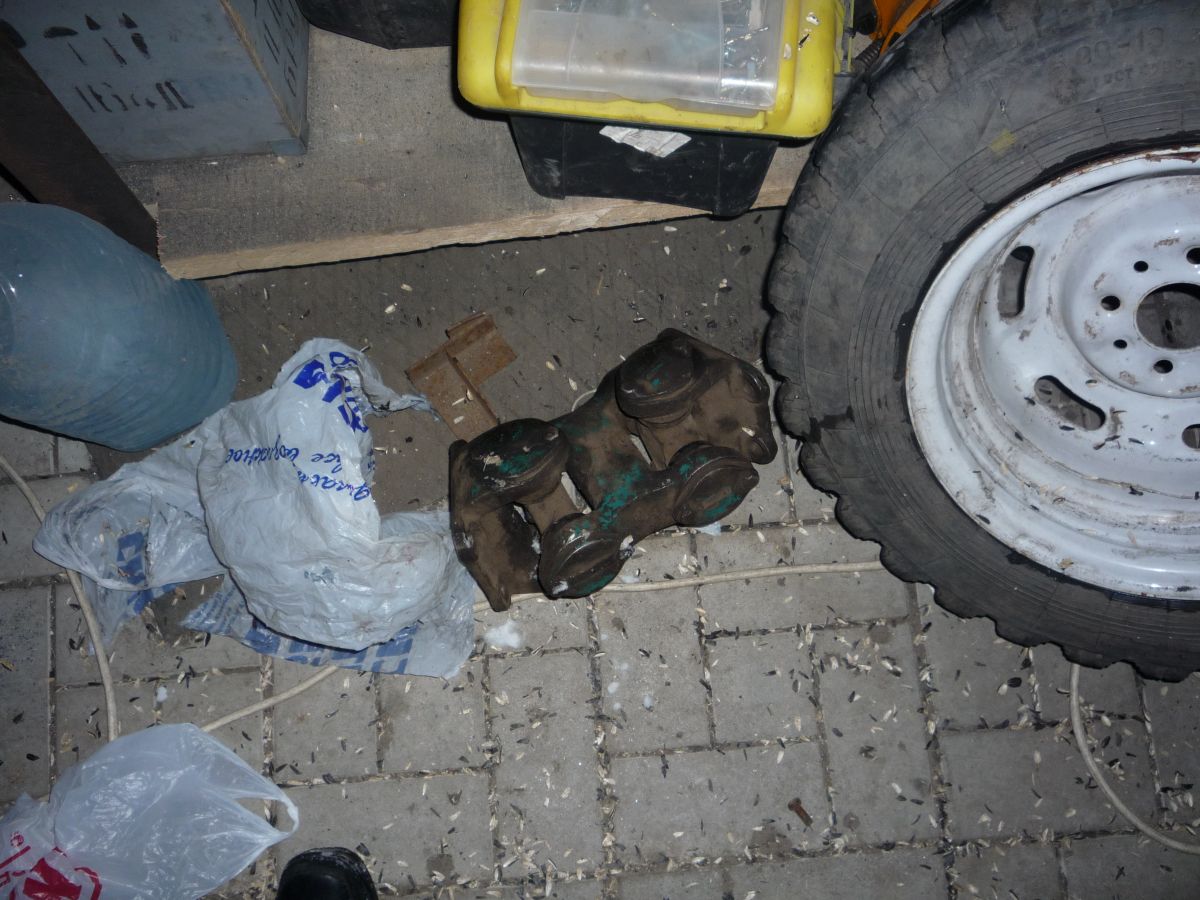

Нашел крестовины от т-150, для изготовления передней балки, по методике КЛЕЩА, только у меня трансформер планируется - 2-4.

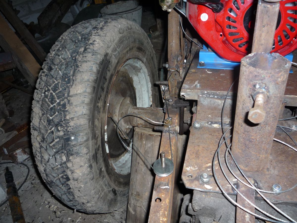

LVN написал : Перебрал тормоза, от ручника вывел тросики на "улицу", буду раздельные на каждое колесо делать, ручки с мотоцикла.
Зачем раздельные? Чего хотите этим добитса ?
LVN
LVN
Регистрация: 21.05.2006
Липецк
Сообщений: 678
08.02.2010 в 12:59:45
Компенсировать отсутствие блокировки, например при пахоте- подтормаживать буксующее колесо. После пробы, если это лишнее-можно сделать один тормозной рычаг.

фото. Сделал тормоза, пока для одного колеса. Работает. Теперь до субботы ждать со второй стороной. Тросик и ручку от мото покупать. Сегодня будет консилиум по поводу рулевого- как лучше расположить крестовину по отношению к ступице- флянец к балке (как у КЛЕЩА, фото вложу) или флянец к ступице. По моей "квалификации" сварщика- флянец к ступице на 4 болта, там же тяги, сошки рулевого управления, а уж крестовину вваривать в балку.

2LVN А если такой вариант за аналог взять? http://www.mastercity.ru/vforum/showpost.php?p=1630954&postcount=1395

ну примерно так и будет.... Рулевая только от Москвича 412, а не от велосипеда

и этот вариант не освобождает от необходимости крепить ступицу к балке
