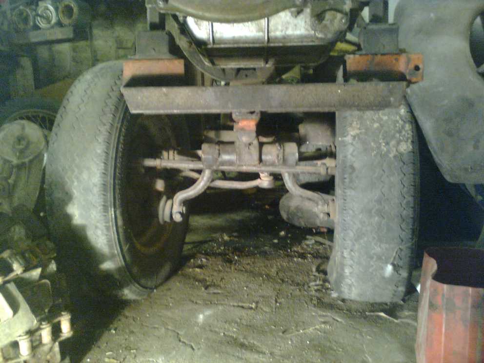

LVN написал : Сегодня будет консилиум по поводу рулевого- как лучше расположить крестовину по отношению к ступице- флянец к балке (как у КЛЕЩА, фото вложу) или флянец к ступице. По моей "квалификации" сварщика- флянец к ступице на 4 болта, там же тяги, сошки рулевого управления, а уж крестовину вваривать в балку
А может Так

От чего передяя подвеска? ЗАЗ?

А по какой причине не применяют переднюю подвеску по типу Т-16? Если есть доступ до токарного станка, а судя по форуму он есть то лучше не придумать. Имхо.
