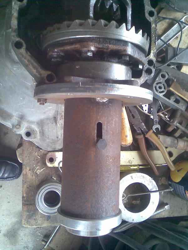

Здравствуйте,я не смог пройти мимо ваших дискусий по поводу блокировки дифференциала на коробке ЗАЗ у PODOL и особенно у KLESCH. Я двумя руками за блокировку колес,Но есть еще вариант автоматиеской блокировки, описаный в М-К10 за 1991год на стр.6-8,при помощи самодельных храповых обгонных муфт из тормозных барабанов. Не проще ли будет пропустить сквозной вал заблокировав диффер и убрав ось сателитов, а чулки оставить как у вас на фото. На один конец намертво посадить флянец для колеса+установить тормоза,а на другой сделать храповую муфту.
14.03.2010 в 19:37:02
Конечно можно и так но возникнут проблемы с задним ходом(обгонная муфта работает в одном напрвлении )будет тянуть в сторону .Да и сделать хочется сделать по возможности универсальней дабы потом не грысть локти(опыт уже есть).:)

Klesch-у огромное спасибо за его разработку, снимаю шляпу. Klesch прав, без дифференциала это действительно "потеря - потерь". У меня такой уже давно есть, руки рвать приходилось не мало, почему и хочу сделать как у Klesch-а. А блокировка? Если есть желание и возможность то хуже не будет. Klesch спасибо ещё раз за тему, спасибо!!!!!

klesch написал : Отсутствие дифференциала это потеря возможностей мотоблока на 60 процентов.
Может и не прав,но если убать с вашего эскиза внутренний стакан для пружины и поставить две шайбы по краям пружины,то конструкция значительно упростится.
15.03.2010 в 19:10:14
Михаил113/76 написал : Может и не прав,
Это только мысль на бумаге, а как ее воплотить в жизнь - дело каждого индивидуальное.
