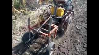

ВИТОС написал : ПЕТРО 49, не перестаю восхищаться вашими самоделками!!!
Самоделка та же но хотел сделать наклон ножа а вышла регулировка глубины копки. Пробовал на максымум гдето 15 см идьот с пробуксовкой копает но земля получается как булижник. Наклон грохота неменял но картоху всеравно выбрасывает. Только резиновая втулка на шатуне неочень то что надо надо подумать чем заменить.

Кудото исчезло видео. Вот повтор. КАРТОПЛЕКОПАЛКА В РОБОТІ
