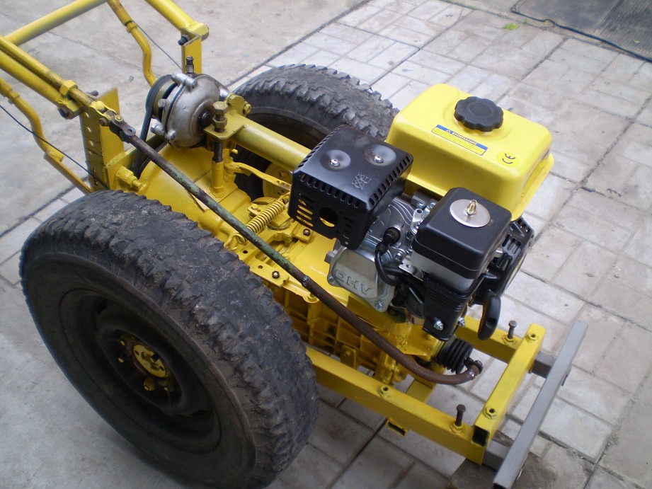

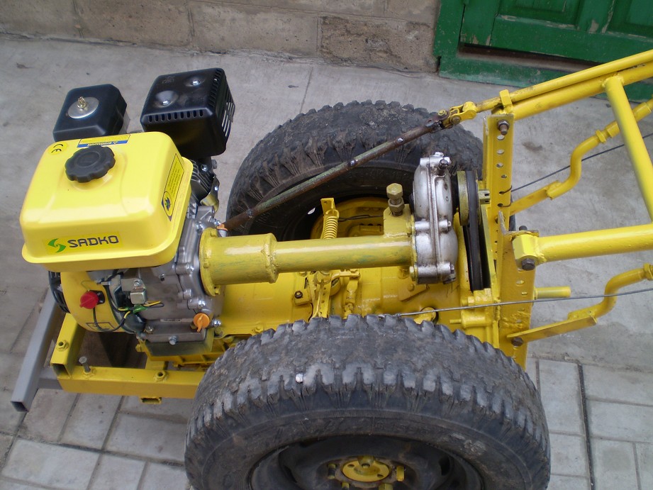

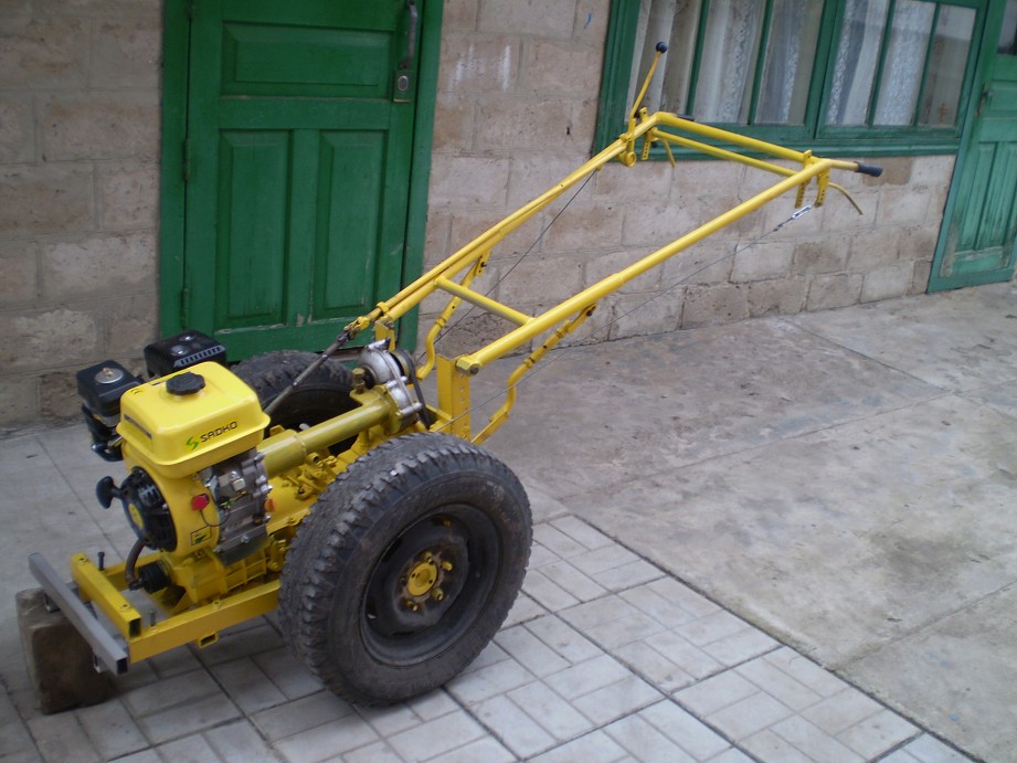

Продолжаем постройку очередного мотоблока...

aleks 21 написал : Продолжаем постройку очередного мотоблока...
Поздравляю достойный аппарат!!!!http://www.mastercity.ru/images/smilies/appl.gif

Hivin написал : Алекс а вы к своим мотоблокам фрезу не делали?
У нас народ к фрезам относитса както недоверчиво... так что делать фрезу пока не было необходимости.

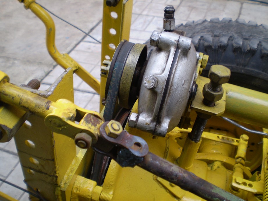

подскажите от чего вы взяли редуктор который стоит на малом валу ремня

sarmatt написал : подскажите от чего вы взяли редуктор который стоит на малом валу ремня
Редуктор 1х3 с старого немецкого стационарника.
Профиль ремня А или мне показалось?
