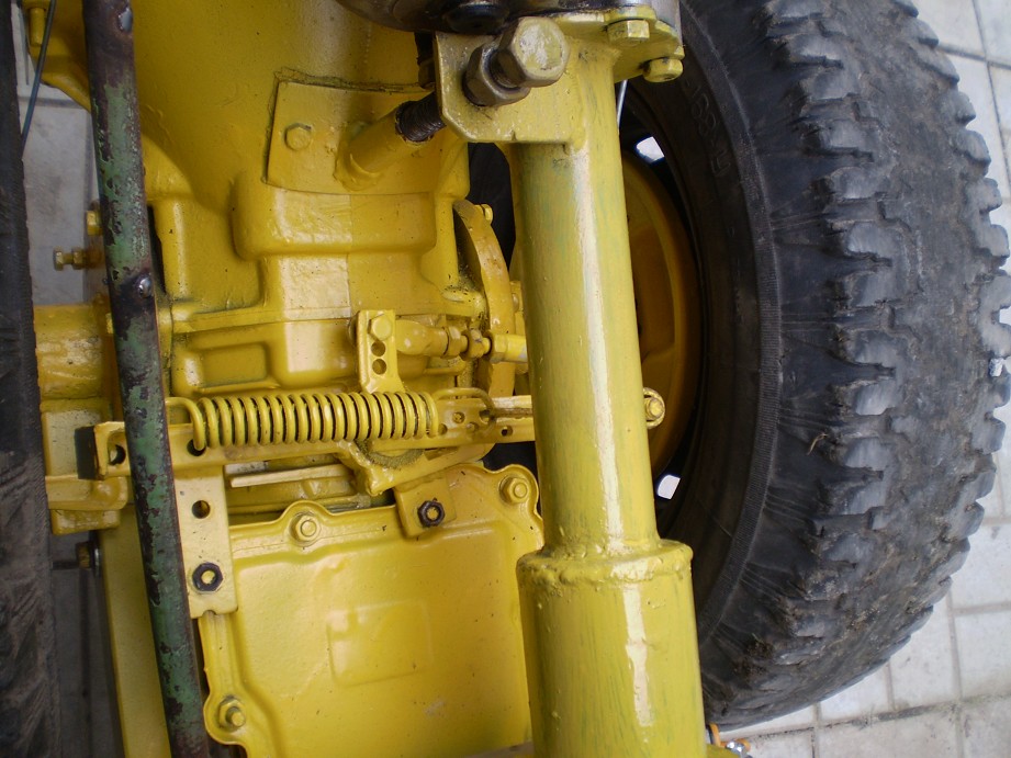

aleks 21 написал : Продолжаем постройку очередного мотоблока...
Хорошь аппарат,нет слов.И вопросик.От чего вы поставили резиновую манжету на валик переключения скоростей?И просьба ещё если можно,фото узла выжима сцепления,на четвёртом фото.

Акела написал : От чего вы поставили резиновую манжету на валик переключения скоростей?
Я эту манжету сделал от пыльника рулевой рейки с форда( но можно взять и от других машин, убольшинства малый и большой диаметры одинаковы), только укоротил его до нужной длины.

Акела написал : Хорошь аппарат,нет слов.И вопросик.От чего вы поставили резиновую манжету на валик переключения скоростей?И просьба ещё если можно,фото узла выжима сцепления,на четвёртом фото.
Резинка досталась вместе с КПП, от чего не знаю.Если надо ещё фото пиши.

aleks 21 написал : Резинка досталась вместе с КПП, от чего не знаю.Если надо ещё фото пиши.
Спасибо aleks 21,И этих фото достаточно.
