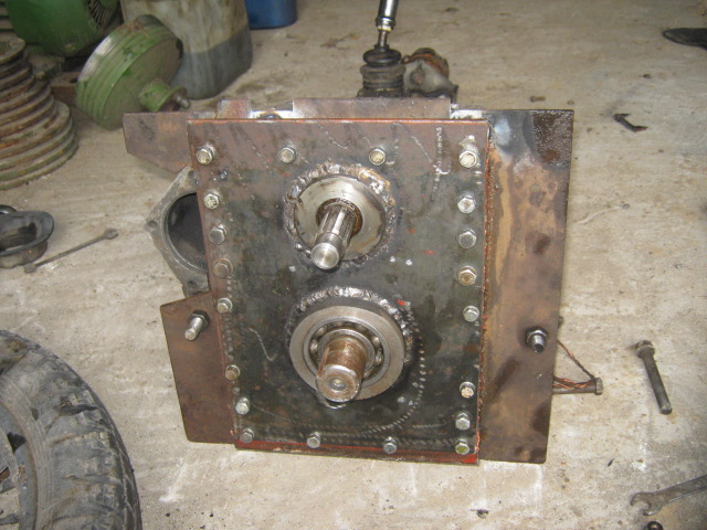

Hivin, Вы как считаете- редуктор из косозубых шестерен требуется осаживать на какието особые подшипники,или обыкновенные шариковые пойдут.нет в косозубом зацеплении каких смещающих,давящих воздействий на осевое перемещение валов в подшипниковых парах.вроде обыкновенные шариковые везде стоят.??
Можно использовать и шарикопотшипники, только всеравно надо отрегулировать зацепление шестерён.

Hivin, я между шестерен листок бумаги вкладывал газетной а потом обоймы приваривал.нормальный зазор пример:

ди гриз написал : Hivin, я между шестерен листок бумаги вкладывал газетной а потом обоймы приваривал.нормальный зазор пример:
Помоему эти шестерни прямозубые? Зазор должен быть таким, чтоб полностью собраный редуктор вращался легко без заеданий и если быстро покрутить за вал туда сюда не прощупывалось биение шестерён друг о друга.Такой зазор выловить сваркой тяжело, но модуль этих шестерён достаточен чтоб сгладить некоторые огрехи, может немного подвывать на оборотах.

А как смазывать шестерни будеш? Сальников не вижу , подшипники открытые.Без смазки шумный будет)))

Hivin написал : А как смазывать шестерни будеш? Сальников не вижу , подшипники открытые.Без смазки шумный будет)))
смазка будет,для нижнего вала обойму выточу под сальник-зацентрую по посадке (наружной)подшипника,на верхний еще непридумал так как там шлиц.но думаю на мини тр-ре. особых кренов ,и диких оборотов небудет-сделаю втулочное уплотнение. зазор в норме все отруки вертится без заеданий.-этот редуктор уже третий-и шкивами думал и звездами на нем и остановился(кстати и шкив и узлы звезд уже выточено-но шестерни надежнее.прямозубый-других шестерен такого размера в наличии нет.

ди гриз написал : смазка будет,для нижнего вала обойму выточу под сальник-зацентрую по посадке (наружной)подшипника,на верхний еще непридумал так как там шлиц.но думаю на мини тр-ре. особых кренов ,и диких оборотов небудет-сделаю втулочное уплотнение. зазор в норме все отруки вертится без заеданий.-этот редуктор уже третий-и шкивами думал и звездами на нем и остановился(кстати и шкив и узлы звезд уже выточено-но шестерни надежнее.прямозубый-других шестерен такого размера в наличии нет.
Я тоже в начале думал шестерёнчатый редуктор делать, станки позваляют, но выбрал всёже цепной если что с передаточным можно поиграться.
