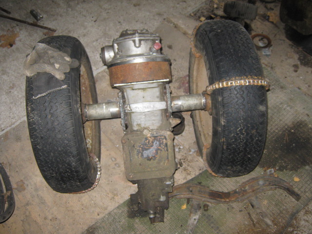

Hivin, такая просьба- вы считали передаточное с моими заданными параметрами. я думаю оставить кинематику такую-минск двс звезда 15 зуб-15 зуб на хвосте моста мт-заз коробка-дифзаз-колеса 13 дюйм----пускай мотоблок едет куда едет(тоесть в направлении обратном расположению первичного вала кор заз)---- ---фрезеровать придется много меньше чем пахать и катать прицеп.-развернуть рычаги управления и включить заднюю-на ней и эксплуатировать во время фрезерования. можете с учетом задней пердачи заз 30 посчитать-на сколько можно обыграть фрезеровку с валом отб мощ от первичного вала.
вот такая компоновка-может с помощью задней удастся фрезеровать-ну звездочки уменьшить увеличить...? спасибо. для конкретики угловой редуктор на фрезу -еще мост мт.

ди гриз Немного не разобрал вопрос.На скоко я понял вы хотите первичный вал коробки заз использовать как вом и от него крутить мост мт как редуктор фрезы? Вы фрезу хотите сделать как у Володи клеща и сомневаетесь будут ли нормальные обороты Фрезы при движении мотоблока на задней передаче?

15.11.2012 в 20:59:24
Hivin, все проехали.уже изготавливаю редуктор на реверс привода. видимо я просто плохо обьяснил. на фото моя компоновка мб-к хвостовику моста привод от двигателя минск-прямой цепью,а уже в мосту мт шлицевая на вал отбора ....мотоблок с такой компоновкой будет двигатся мостом мт в перед(тоесть вал отбора будет торчать впереди)(а фреза стоять должна сзади!!!)вот и вопрос был как будет фрезероватсяна задней передаче с перестановленными рукоятками управления-не ломайте голову.уже часть редуктора сделана...будет(должен)ехать как надо.
