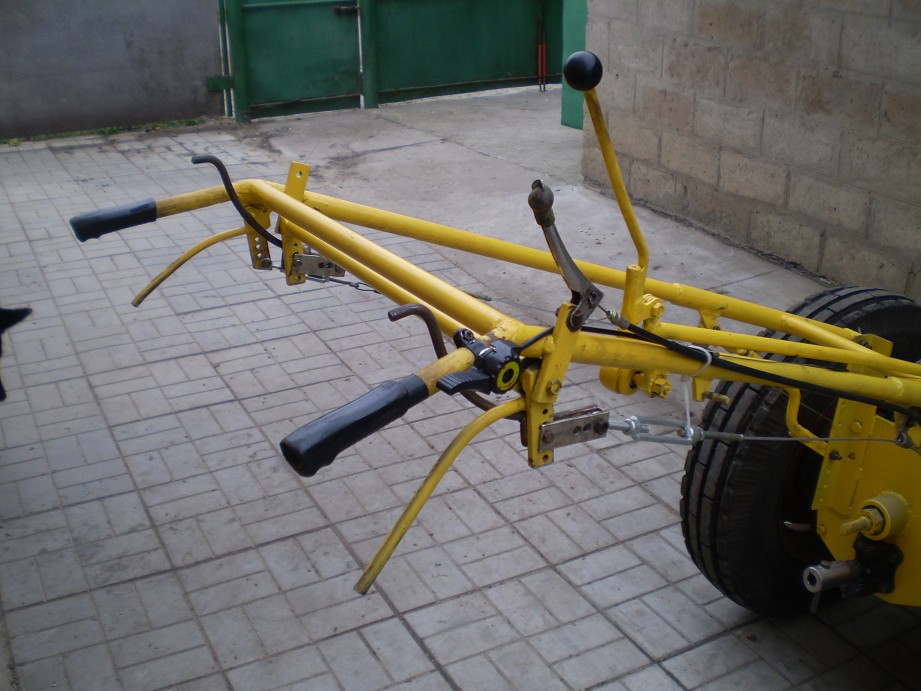

Hivin Полностью согласен, раздельные тормоза на мотоблоке это очень харошо, с их помощью очень легко управлять мотоблоком и манёвренность повышаетса. Вот наш очередной с раздельными тормозами.

Алекс, а зачем тормозной баракбан на колесе наружу торчит, неужели как утяжелитель?

Hivin Как прижымная шайба (колёса с передка Т-25, а ступици с москвичя) и немного для веса

aleks 21,Скажите,Удобная ли тяга переключения передач.Переключается без проблем.Без заеданий?Потому что я хочу сделать как у вас.Мотоблок тоже делаю колоколом назад.

Акела Переключаетса отлично, главное угадать точка крепления тяги к рычагу.
