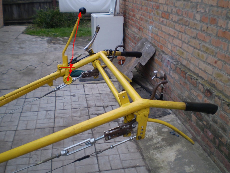

sergushunter написал : Уважаемые самодельщики подкиньте пожалуйста идейку как переделать задние жигулевские тормоза из гидравлики на механику, хочу сделать тормоза на кв:help
а пачему не зделать всётаки гидравилу намного проще и ефективность на уровне!! сам на тракторе зделал гидравлику собраз всё за час!
22.09.2013 в 21:02:18
Уважаемый taljn !!!! Мы нисколечки не хотели ВАС оскорбить или унизить !!! Примите ИЗВИНЕНИЯ !!! Но ВЫ должны знать, что при перевороте моста или редуктора , движение поменяется в ПРОТИВОПОЛОЖНУЮ сторону, вот мы и пошутили с МОИСЕИЧЕМ,говоря что если два моста станут двигаться в разных направлениях---они разорвут ВОЛЫНЦА на две части. Немного о гидравлике!!! если есть комплектующие,то собрать несложно!!! Другое дело--если нет запчастей!!! У меня есть только насос,а остальное ещё надо найти,а это при том что чермета уже мало,для меня создаёт некую преграду. На новые шланги ,распределитель,гидроцилиндр у меня деньжат нехватает,приходится ВЫКРУЧИВАТСЯ!!! Вот и сделал механику,пока неплохо работает.
При ручнике работают две колодки через планку поперечную,но нагрузка больше идёт на заднюю колодку(так сделано с завода) Можно сделать по типу разводного кулака ,как у грузовиков солдеповских,но надо помозговать!!!

У меня он будет приводиться в действие ручным выжымом на руле (рукоятка тормоза на руле ИЖ), а как туда цилиндр присобачить, ткнете носом, может и зделаю на гидравлике:confused:
22.09.2013 в 23:38:03
sergushunter Скорее всего - ни как!, силов не хватит, или на руль ручник ставить будите?, рычаг ручника совсем не похож на "ножницы" от мото. Можно попробовать ослабить стягивающую пружину колодок, но вряд ли....
Зы... хотя..., наверное можно и ослабить... ;) Зы Зы, и ГТЦ всандалить.., только не на руль...
