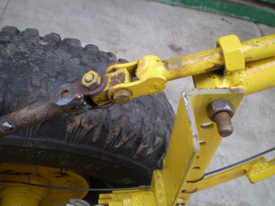

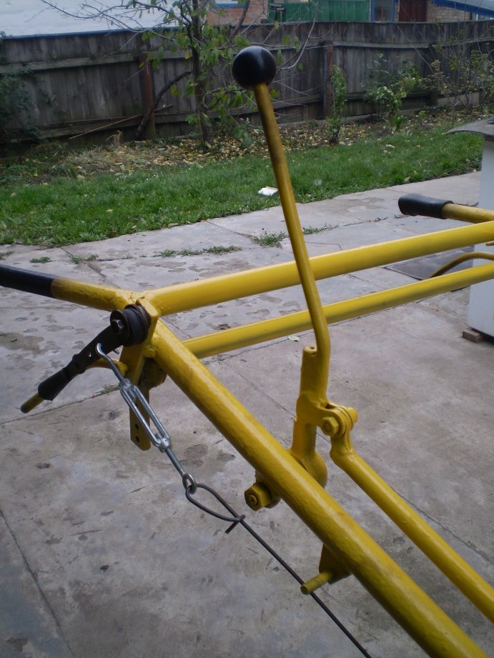

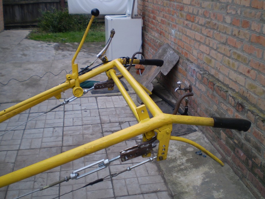

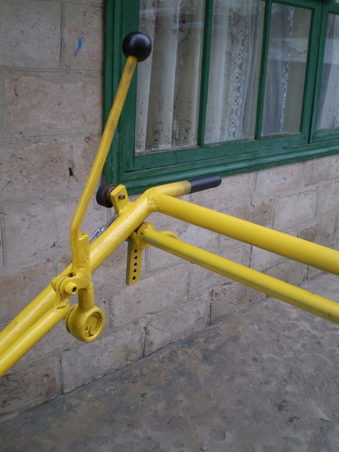

aleks 21 написал : Полностью согласен, раздельные тормоза на мотоблоке это очень харошо, с их помощью очень легко управлять мотоблоком и манёвренность повышаетса. Вот наш очередной с раздельными тормозами.
А можно весь механизм переключения передач кпп заз подетально сфоткать, и ещё у вас вом от первичного вала кпп?? как с оборотами хватает???

MGR написал : А можно весь механизм переключения передач кпп заз подетально сфоткать, и ещё у вас вом от первичного вала кпп?? как с оборотами хватает???
Будет два ВОМ (один от редуктора, второй от первичного вала КПП )

aleks 21 написал : Будет два ВОМ (один от редуктора, второй от первичного вала КПП )
а я делал подобный механизм переключения кпп(ну не совсем такой), и в результате при работе сломалось ушко валика, как я понял потом- из-за того, что при выдвигании валика ИЗ кпп возникает изламывающий момент, и если сцепление хоть капельку "ведет"- переключение передач становится тяжелее,...как результат-поломка ушка и последующая сварка.

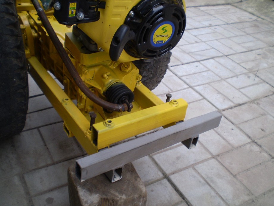

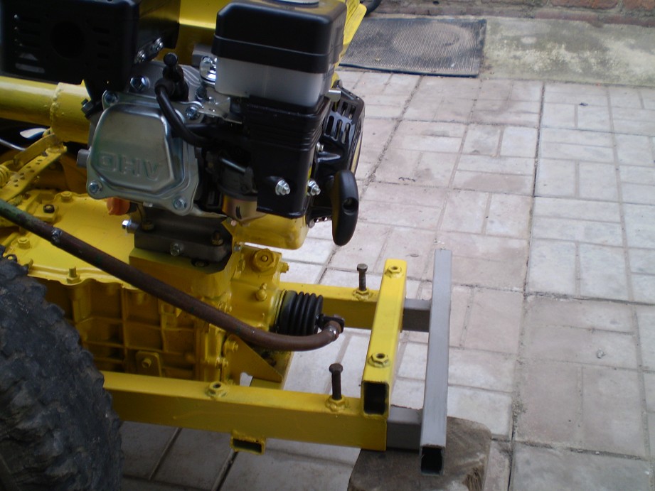

хочу мотоблок самоделку переделать в минитрактор, т.е сделать к нему передок, балку сделаю из трубы ступицы и подшипники от задней балки авто, а крестовины кардана москвича выдержат если их использовать?Просто тракторная одна имеется другую не могу найти,спс.

Карьер прекрасно выходит балка крестовин т-150 и ступицы волги попробую завтра снять и выложить.

Карьер написал : балку сделаю из трубы ступицы и подшипники от задней балки авто, а крестовины кардана москвича выдержат если их использовать?

21.11.2012 в 22:27:39
klesch, выражаю признательность,за фото,изучил все ваши темы,впечатляют.Пришел к выводу что лучше укорочу переднюю подвеску москвича, поскольку тут на форуме читал что это вполне работоспособно.Не буду с крестовинами заморачиваться.Хотел бы уточнить у вас по навеске на минитрактор лопаты для читки снега, планируете ли вы в этом сезоне с ней работать, с уважением, карьер.

aleks 21, Большое спасибо за фотки механизма переключения передач,

Карьер написал : лопаты для читки снега
В проекте есть.
Подвеску такого плана можно выполнить со ступиц "Москвич"
