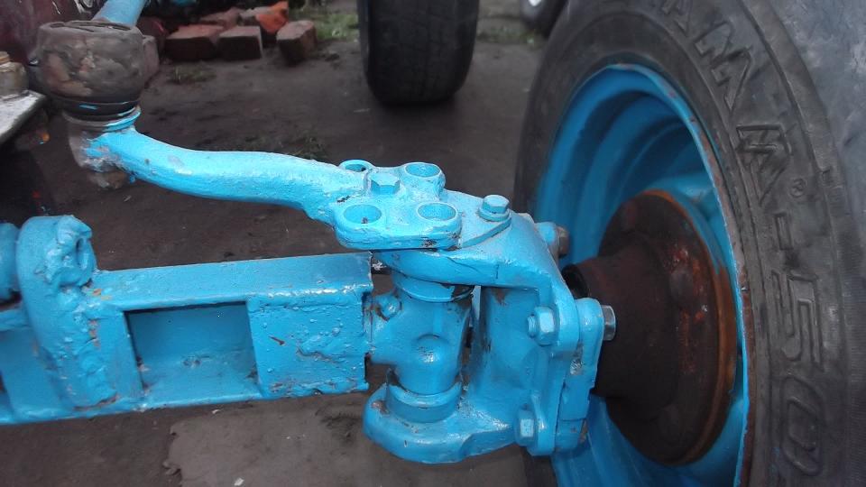

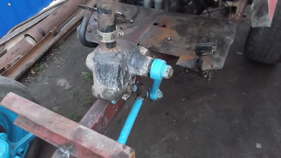

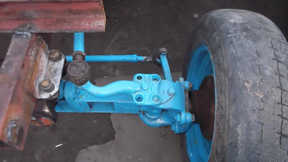

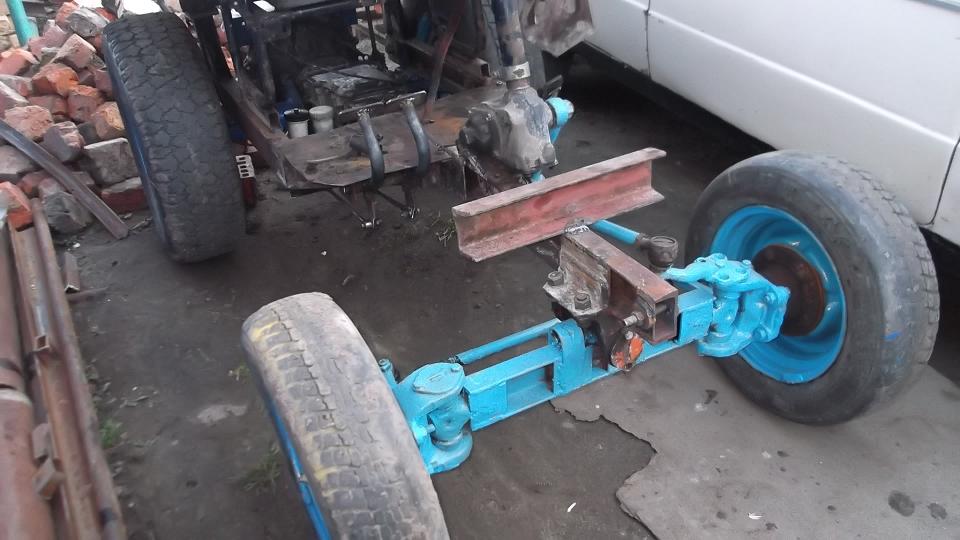

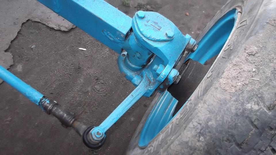

вот фото
как обещал,колёса от оки врезана волговская нутро,колонка от буханки,крестовины от т-150.

Вася Карулес написал : как обещал,колёса от оки врезана волговская нутро,колонка от буханки,крестовины от т-150.
Василий спс за фото. очень впечатляет,крестовина мощь!

Карьер рулевое крутится даже не одним,а четвертинкой пальца.думаю потяжелеет хочу с переди от 100 литрового газового балона кузовок самосвальный замастырить!!!

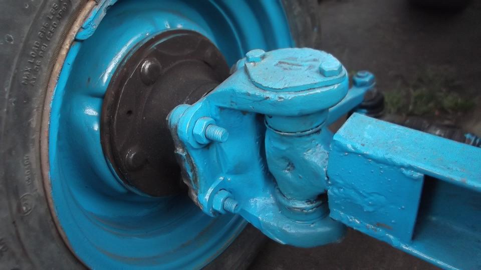

klesch написал :
Володя а от чего такие шкворня или они самодельные?
klesch
klesch
Регистрация: 08.03.2009
Сообщений: 1316
22.11.2012 в 23:19:10
Hivin Болты м14 с проставленной втулкой , внутренний диаметр 14мм., наружный - 17мм. под 203 подшипник.
