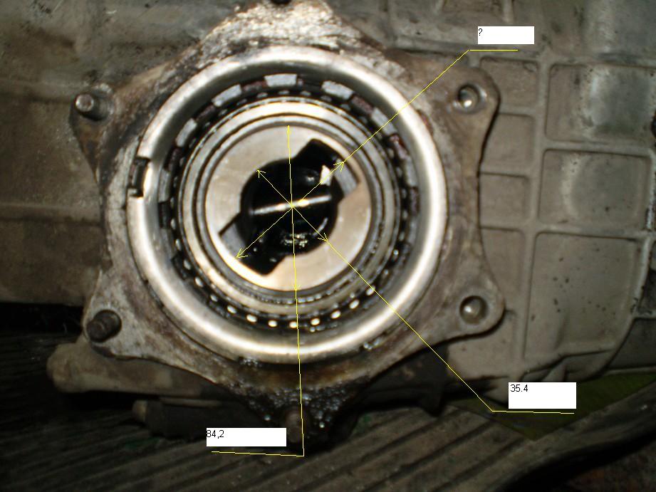

sergushunter написал : огромное спасибо!
НЕ ЗА ЧТО хотя чуть разходятся с моим КПП на 0.5мм +-:o думаю вам это не критично:)
sergushunter
sergushunter
Регистрация: 10.08.2012
Сообщений: 534
05.12.2012 в 00:55:13
jelezogloser написал : 35,4 56,2 и 84,2 штангель точность 0.02мм
начал чертить в компасе чтото размер 56,2 не катит, может ошиблись?
jelezogloser
jelezogloser
Регистрация: 30.07.2011
Кишинёв
Сообщений: 559
05.12.2012 в 01:05:57
Пошёл пере измерил (почистил от ржавчины вышло 55.77) но если вам вообше точно могу шлифануть и измерить без проблем!!!
sergushunter
sergushunter
Сообщений: 534
05.12.2012 в 01:19:23
jelezogloser написал : Пошёл пере измерил (почистил от ржавчины вышло 55.77) но если вам вообше точно могу шлифануть и измерить без проблем!!!
Да нет не надо это уже лишнее такая точность, с рисунка видно что этот размер гдето на 8-10мм менше чем 82 я его показал вопросительным знаком (это крайнее растояние между сухарями)

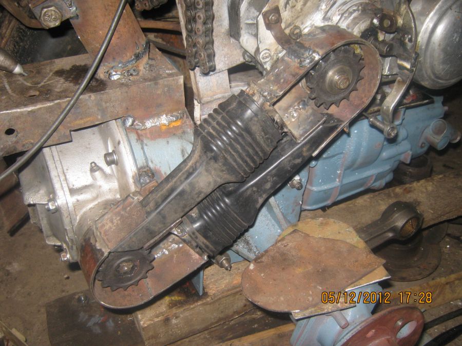

ди гриз
ди гриз
Регистрация: 24.09.2012
Гродно
Сообщений: 386
05.12.2012 в 21:02:08
два дня над собой надругивался-больше в жизни ничего такого делать нестану-проще цепи и звезды чаще менять --правда изоляции 99.9 проц. кожух цепной передачи.
