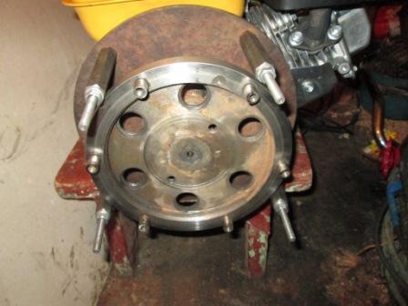

Вот начал сращивать китаец с кпп днепр, никак не мог добиться толкового шпоночного соидинения, а когда добился появилось небольшое биение маховика гдето до 1 мм:mad:, не критично ли это?

sergushunter написал : Да нет не надо это уже лишнее такая точность, с рисунка видно что этот размер гдето на 8-10мм менше чем 82 я его показал вопросительным знаком (это крайнее растояние между сухарями)
Не верный размер 82 мм Там должно быть или 62 или 64 уже точно не помню
По сухарям-57.8.Общий диаметр 66мм.Внутренний диаметр под ось-34.5мм. Так у меня.

Акела написал : По сухарям-57.8.Общий диаметр 66мм.Внутренний диаметр под ось-34.5мм. Так у меня.
спасибо эти размеры ближе, гдето такие и у меня, нету большого штангеля а малым толком не подлезишь вот и спросил
