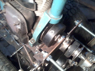

aleks 21 написал : Это самодельный двускоростной редуктор 1х1.3 для транспортных и 1х3.6 для сельхозработ Редуктор сделан с шестерён КПП мотоцикла МТ. Без дополнительного редуктора хароший мотоблок не получаетса (сильно быстрый)
А тяга нормальная без редуктора

sarmatt Смотря что тянуть, если прицеп то на первой и второй нормальная на 4 слабовато

aleks 21, только истинные почитатели пива могут кропотливо и достойно воплощать в метале свои задумки.)))без пива и работа неидет. внутренности редуктора-компоновка есть фото?

ди гриз написал : внутренности редуктора-компоновка есть фото?
Етого нет, на днях будем собирать ещё оин, постараюсь сделать фото.

klesch написал : Я спросил за центробежное сцепление двигателя.
Я на диск центробежного сцепления урала приварил две втулочки а сами башмаки центробежного сцепления заглушил. Фото попозже будет

sarmatt Сними ремень и попробуй как проворачивается двигатель, легко? Если блокировка сцепления не выдержала, то будет внутри подклинивать. Первая блокировка у меня не выдержала, второе соединение, КШМ +вал, делал на шлицах от кардана.

klesch написал : `Сними ремень и попробуй как проворачивается двигатель, легко? Если блокировка сцепления не выдержала, то будет внутри подклинивать. Первая блокировка у меня не выдержала, второе соединение, КШМ +вал, делал на шлицах от кардана.
На хх мотор крутится отлично. Только не подклинивает. Думаю у меня проблемы с подачей бензина с карбюратора к цилиндру. Получается мотор под нагрузкой на больших оборотах долго работать не хочет. А последний раз вообще перестал заводится. А родное сцепления от урала я вообще заглушил, в передачи мощности на вал оно участия не принимает.

13.12.2012 в 14:29:49
федор-54 написал : очень интересно- я так понимаю вы его сделали из бокового редуктора?- у меня тож такой лежит...-ждем описания...
Нет он только похож на боковой редуктор. Корпус, и вторичный вал полностью самодельные, первичный вал сделан с первичного КПП МТ (укорочен и переделан). Будем скоро собирать ещё постараюсь сделать фотки внутренностей
